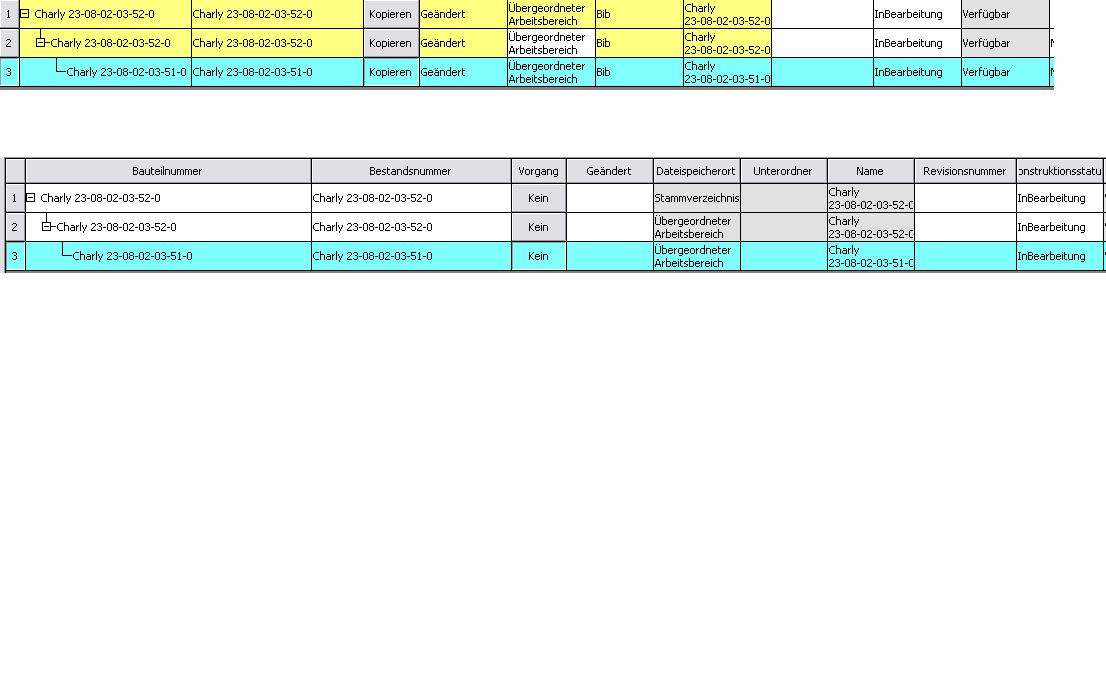

erstellt am: 25. Jul. 2006 16:23    Editieren oder löschen Sie diesen Beitrag!  <-- editieren / zitieren -->   Antwort mit Zitat in Fett Antwort mit kursivem Zitat    Unities abgeben: 1 Unity (wenig hilfreich, aber dennoch)2 Unities3 Unities4 Unities5 Unities6 Unities7 Unities8 Unities9 Unities10 Unities Nur für InvCorax 10 Unities + Antwort hilfreich
Hallo Charly,
nimm doch den DA, siehe Bild.
Wenn du die Modelle schon erstellt hast und diese nicht aus deinem ursprünglichen Modell mit "Kopie speichern unter" erstellt hast, weiß ich nicht ob du das austauschen kannst, ich glaube es nicht.
Reinhard

@Charly
Ich glaub dir nicht wirklich, dass das per Hand schneller machst als ich im DA:
-Zeichnung kopieren
-Modell kopieren
-Zeichnung umbenennen
-Modell verstecken, durch umbenennen oder verschieben
-Zeichnung öffnen und andere Komponente auswählen
-Zeichnung speichern
-ursprüngliches Modell wieder umbenennen
Der DA ist bei großen Baugruppen bestimmt nicht das was man sich wünscht, aber bei 3 verknüpften Dateien schlägt er die "Hand-Methode" auf jeden Fall. Die Geschwindigkeit des DA ist bei Baugruppen so schlecht, weil man keine Auswahlmöglichkeit für die Strukturtiefe hat.
Die BG wird bis zur letzten Datei in der x-ten UBG eingelesen und das dauert halt ein bisschen.
Reinhard
