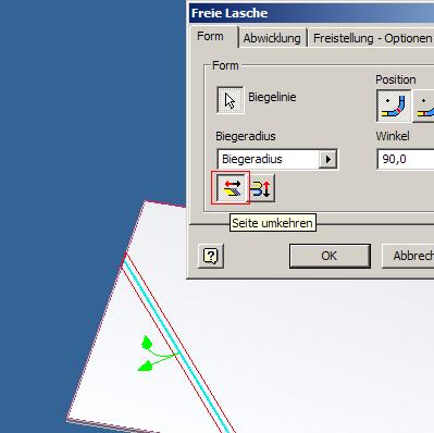

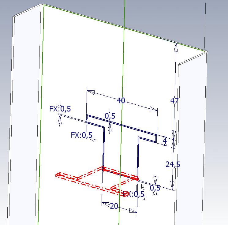

ich habe ein Blech und möchte eine freie Lasche rausbiegen.
...kein ganz neues Thema, aber habe im Forum nix gefunden...
Also:
Ich hab ein fertiges Blechteil und will noch hie und da was rausbiegen.
Wenn ich die Lasche dann rausbiege, dann bleibt die Lache stehen und das restliche Bauteil wird gebogen, mit allen Kantungen, die vorher stattfanden!
Wär für das Teil ja erstmal egal, aber am Ende hängen alle Abhängigkeiten in der Baugruppe dann an der kleinen Fläche von der Lasche und nicht an der grossen Fläche aus der ich's rausgebogen habe...
gibts's da irgendwelche Tricks, die ich noch nicht ausprobiert habe oder eine bestimmte Reihenfolge einzuhalten oder ist das halt einfach so.
Wär schön, wenn jemand was dazu weiss.
Axel

Hallo Axel,
die Richtung kannst du doch umstellen!
s. Bild
Grüsse
Jürgen

Ja, klar, aber das meine ich nicht, sondern es bleibt die Lasche stehen und der Rest klappt rum...
Habe ich aber mittlerweile gelöst, indem ich von Hand die Freischnitte (0,5mm) gesetzt habe
Axel

ich hätte da mal eine generelle Frage zum Prozedere:
Wie biegt man etwas aus einem Blech heraus?
Ich habe das mal wie folgt getestet:
- Kontur der Lasche auf das Blech skizziert
- Kontur um die Breite der Biegungsfreistellung versetzt
- Biegelinie über die Gesamtbreite der Kontur erstellt
- "Randkontur" ausgeklinkt
- Skizze wieder verwendet
- Lasche entlang der Biegelinie erstellt
Ist das richtig oder geht es noch einfacher?
Wird nicht der Bereich, der gebogen wird, durch die Pfeile angezeigt?
Viele Grüße,
Olaf.

Ja, genau so habe ich das auch gemacht.
Nur mit der Breite der Biegefreistellung hab ich's noch nicht ausprobiert.
Eigentlich will man ja gar nicht so 'ne breite Kontur ausklinken, sondern, falls nicht noch mehr dran hängt, nur 'nen Laserschnitt.
Axel

Original erstellt von Axel-Rother:
... sondern, falls nicht noch mehr dran hängt, nur 'nen Laserschnitt.
Und wie dick ist der?
Sicher breiter als Epsilon, sonst würden die Laserer nicht zwischen innerer und äußerer Kontur unterscheiden.
Und wenn man diese Tatsache berücksichtigt, dann klappts auch mit der freien Lasche ...
