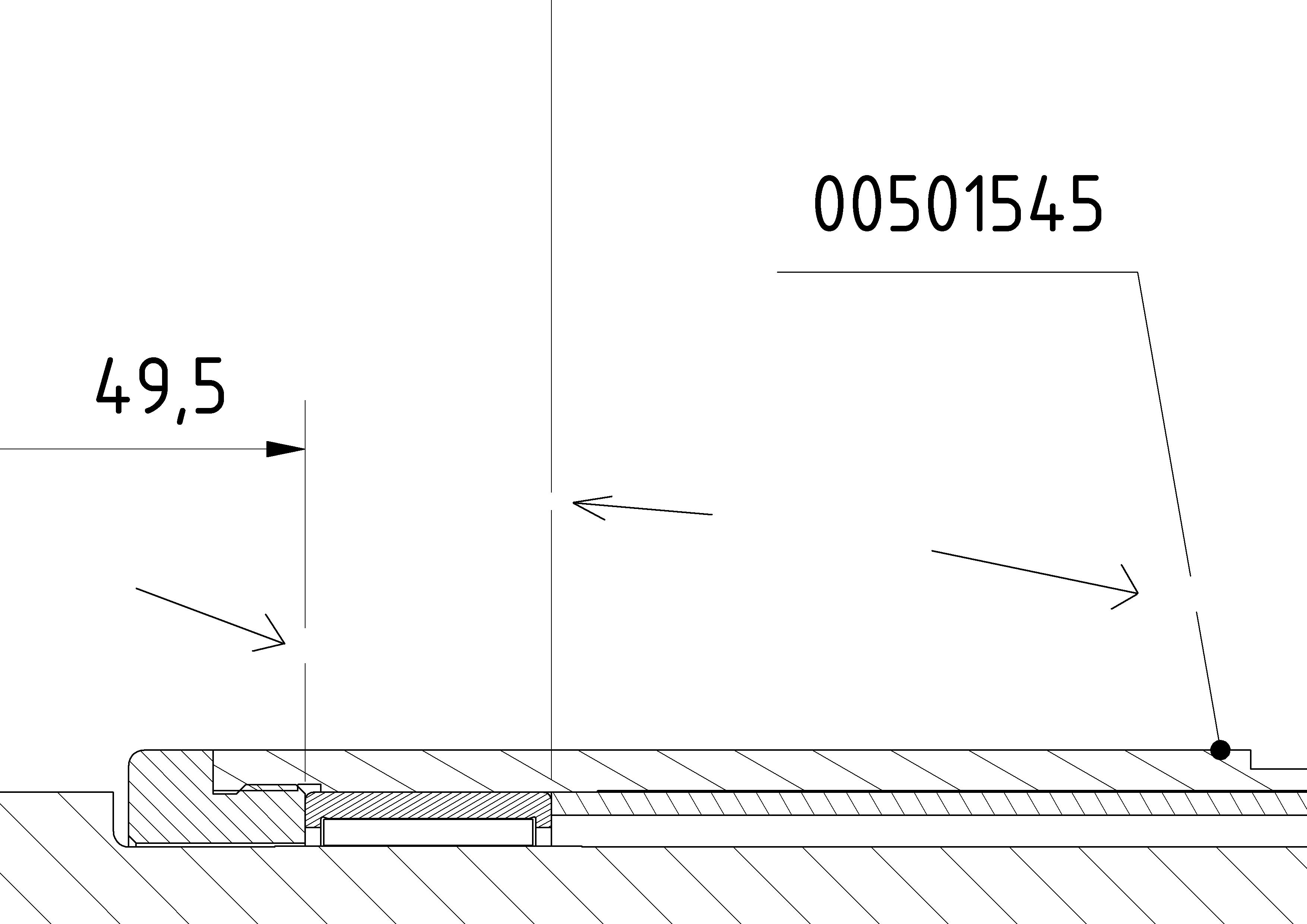

Guten Morgen,
beim Erstellen von Bemaßungen und Führungslinien in einer idw kommt es vor, dass freistehende Maß- oder Führungslinien unterbrochen sind. Löschen und neu erstellen der Bemaßung hilft nichts. Wenn man die Linien aber lange genug verschiebt, verschwinden die Lücken.
Mach ich was falsch oder ist das einfach so?

Hallo Ralf,
ich kenn das nur, dass für andere (Maß-)Texte automatisch solche Unterbrechungen gemacht weden, ist da womöglich so was im Hintergrund, mit Leerzeichen oder so? Für das automatische Aussparen wird nämlich ein dummer Kasten gerechnet, der nimmt auch Leerzeichen und leere Zeile mit, z.B. solche Phantomzeilen, wenn man am Ende aus Versehen ein paar Mal Return drückt anstatt Tab und dann Return.
Ansonsten: ist das auch in der gedruckten idw?
Roland

Hallo Roland,
1. Nach unsichtbarem Text habe ich auch schon erfolglos gesucht.
2. Ausbrüche werden auch ausgedruckt
Ich hab aber gerade festgestellt, dass jeder Ausbruch mit einer Führungslinie (Positionsnummer) auf dieser Zeichnungsansicht zusammenhängt. Wenn ich die Positionsnummer lösche oder den Ansatzpunkt verschiebe, wird auch der Ausbruch gelöscht/verschoben. Offensichtlich generieren meine Positionsnummern (bzw. die Führungslinien) einen Bereich (nur 2-3 mm Durchmesser), in dem Maßlinien unterbrochen sind.
Kann mir das jemand erklären
