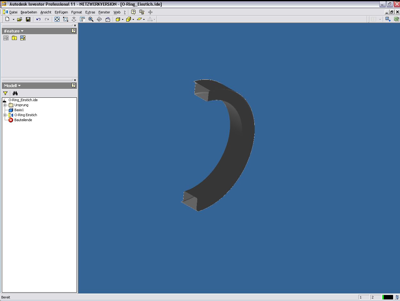

Guten morgen zusammen,
habe eine Datei angehängt - einen Bauteil aus dem ich das O-Ring Einstich als IFeature extrahieren möchte. Beim extrahieren habe ich nur die Arbeitsebene markiert, übernommen und es funktioniert auch. Beim einfügen danach wähle ich einmal die xy Ebene, x Achse und das Mittelpunkt.
Nun meine Fragen:
1.Es wäre nett wenn jemand der sich gut mit IFeature auskennt, sich das Teil anschauen würde und mir sagt ob so alles passt oder ob man noch etwas verbessern kann, muss.
2.Ich habe mir eigentlich vorgestellt das ich nur zwei Werte zum Auswahl haben soll:  Lage und Wellendurchmesser. Alles anderes wie Tiefe, Breite, Radien soll sich automatisch anpassen. Wäre so was möglich?
3.Vielleich gibts sch sowas in Netz. Habe selber nicht gefunden. Kennt Ihr was?

...hier nochmal die von mir weiter enwickelte Version.
Bitte um feedback

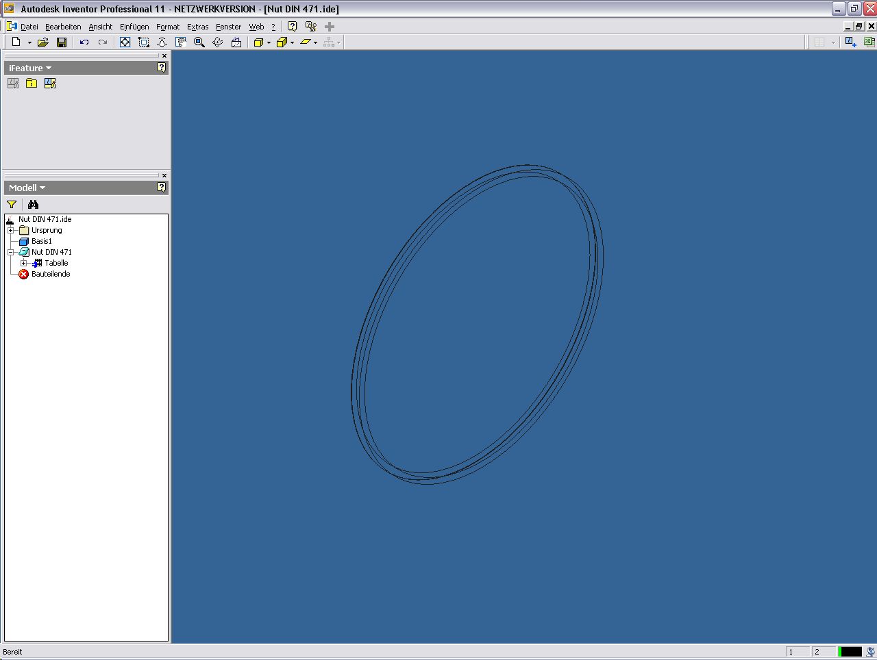

Ich verstehe plus nicht warum die IFeature(z.B.NutDIN471)dort als Drahtkörper angezeigt werden und bei mir nicht. Mache ich etwas falsch?
xxs

4. also ich habe mein Einstich soweit fertig, aber ich würde immer noch gerne wissen ob alles passt. Wie gesagt ich habe mir die Teile in Bibliothek angeschaut und dort werden die IFeature als Drahtkörper angezeigt (z.B. Nut DIN471). Warum meiner nicht? Mache ich da was falsch, anders? Die org. Beispiele von DIVAScherzhafte Bezeichnung für Inventor IV sehen aber wie meiner aus.
Als Anhang:
Das Bauteil aus dem ich das IFeature erstellt habe. Ab Arbeitsebene_1 erstellt.
Das IFeature
Eine Test BG wo du das Teil Testen kannst.
Beim Einbauen:
Ebene1->xy-Ebene
Bezugslinie1->x-Achse
Referenzpunkt1->Mittetellpunkt oder andere Kante.
Schnurstärke von O-Ring eintrage (Werte vordefiniert für Einstich- aus Katalog), Aussen Ø und Lage könne frei eingetragen werden.
4. ein schönes Feierabend wünsche ich allen.

wenn du mein iFeature DIN471 meinst, da habe ich auch keine Ahnung, warum meins als Drahtkörper dargestellt wird. Vielleicht liegt es daran, dass es sich hier um eine Extrusion handelt und nicht wie bei dir um eine Drehung (hatte glaube ich mit der Verwendbarkeit für die linke und die rechte Seite der Welle zu tun).
Woran ich bei deinem iFeature noch arbeiten würde wäre, dass der Außendurchmesser nicht manuell eingegeben werden muß (mögliche Fehlerquelle). Ich würde auch sagen, dass die Schnurstärke der einzige benötigte Schlüssel ist, denn alles andere ist gegeben bzw. definiert.
Kappi

ja genau dein IFeature DIN471 meinte ich. Und jetzt bin ich beruhigt wegen dieser Drahtkörpergeschichte.
