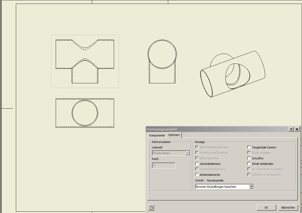

Hallo zusammen. Ich habe ein senkrechtes Rohr, das durch das waagrechte hindurchgeht. Diese Verbindung wird aber irgendwie im idw nicht richtig dargestellt.
Kann mir jemand helfen?

Hallo iogurt,
Bissige Antwort: Da es Sowas in Realität nicht gibt, stellt's IV auch nicht dar.
Bei MDTMechanical Desktop wurde die Darstellung von solchen Durchdringungen auf Userwunsch mit eingebaut, wann's im IV soweit ist weiss ich nicht...
Einfache Lösung für Dein Problem:
Mach ein Loch in das waagrechte Rohr, in passender Grösse, dann sollte IV das auch korrekt darstellen.
mfg - Leo

Hallo.
Aber in dem waagrechten Rohr ist ein Loch, das genau so gross ist, wie das senkrechte Rohr

Moin!
idw stellt nur Kanten dar, die es in den ipt auch gibt (außer bei Schnittdarstellung und dergl.).
Vermutung: Loch zu klein. Auch wenn es nur minimal ist, verdeckt ist verdeckt.
Prüfung: Verdeckte Kanten einschalten.
Abhilfe: Korrekt arbeiten.

Hm.... Schon mal versucht die gestrichelten Linien darzustellen?

Hmm. komisch. Hab das Loch nochmal neu gemacht, dann giengs. k.A. wieso vorher nicht. Danke für die Hilfe

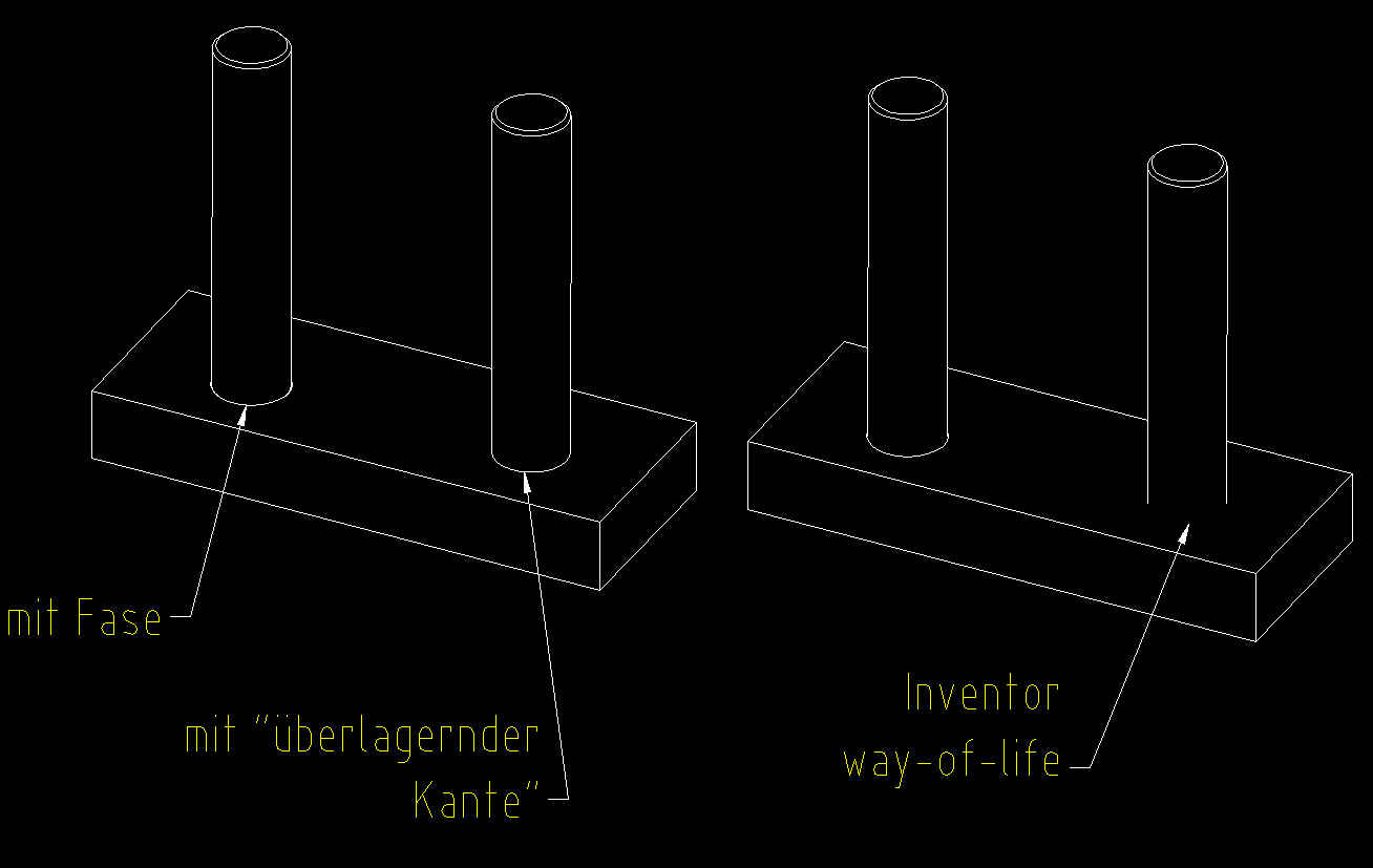

Der Grund warum das damals beim MDTMechanical Desktop gewünscht wurde und bei Einführung des Features sehr willkommen geheissen wurde war ein ganz alltäglicher Fall aus dem ganz normalen Maschinenbau:
Aussengewinde dringt in Innengewinde ein.
Wenn das Innengewinde ein Selbstgefertigtes ist, müsste man eine korrekte Fase dranmachen, damit man die Durchdringungslinie sieht. Mühsam, und an sich sinnlos. Und ohne Durchdringungslinie schaut's bescheuert aus.
Also ist man den einfachen Weg gegangen, in der Zeichnungserstellung eine Option zu schaffen, die die Durchdringungslinien darstellen lässt.

Hier noch ein Beispiel damit Jeder sieht was ich meine...
mfg - Leo

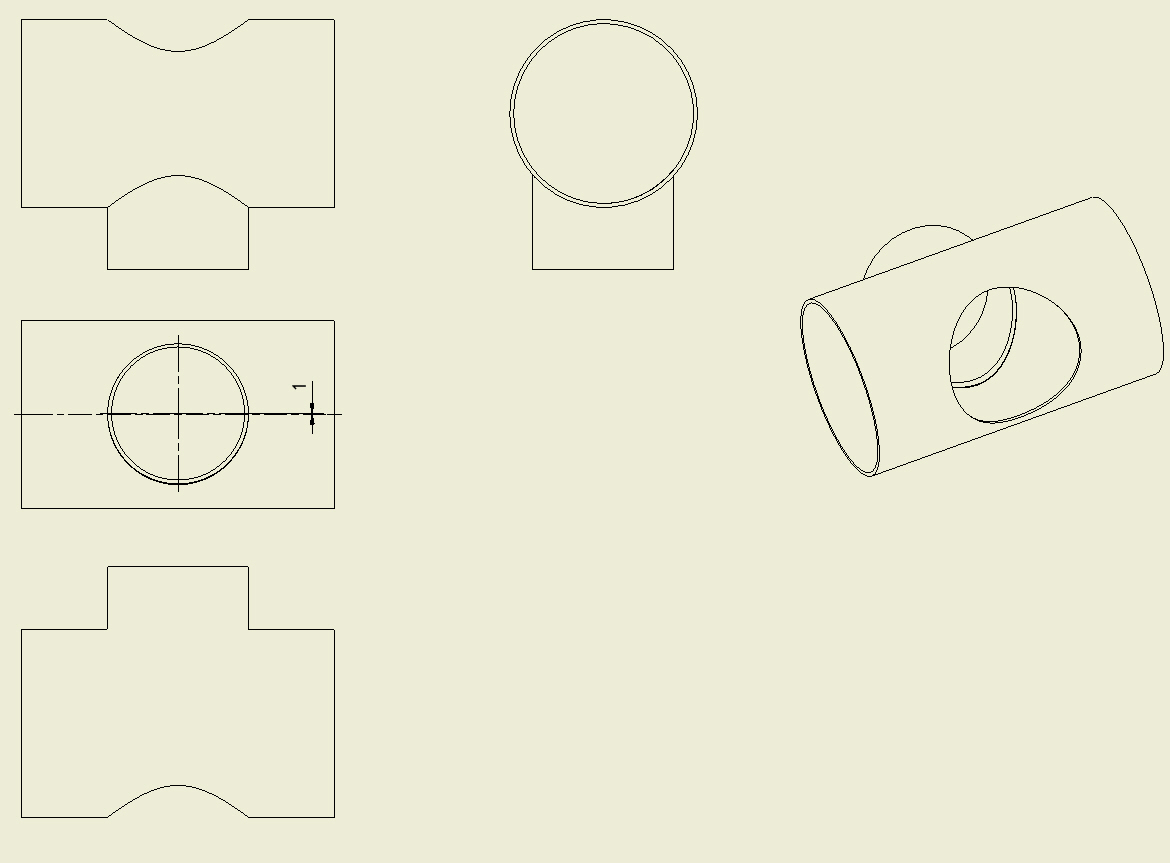

habe es mir jetzt genauer angeschaut, wenn die verschiedenen Teile nicht sauber zentrisch verbaut sind, komm IV durcheinander! Er weiß nicht,  was sichtbar und was unsichtbar ist.
Ist der Absand mehr, dann zeichnet er die Linien teilweis wieder.

Trotzdem wünsche ich mir eine Möglichkeit, so Durchdringungslinien auf separaten Wunsch angezeigt zu bekommen, da schauen die Zeichnungen einfach schöner, natürlicher aus. Wenn ich Freihand-Zeichnen tue mach ich dieses Ringerl ja auch ausdrücklich hin.
Oder gefällt Dir der "Inventor way-of-life" laut meinem Beispiel wirklich besser als alles Andere?
