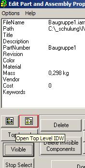

Habe gesehen das es ein TOOL gibt mit dem man IDW's über Baugruppen öffnen kann. Meines wissens heisst es IOpener. Leider kann man dieses unter diesem Link http://www.sdotson.com/vba/iopenerv1.zip nicht mehr downloaden. Kann mir jemand sagen wo man es alternativ downloaden kann oder hat jemand das Programm und kann es mir schicken?

das kann auch das iAssemblyTool von Charles Bliss
http://www.cbliss.com/inventor/iCode/index.htm
(oben)
(Adds Open Associated IDW)

Habe das Tool installiert hat ja interessante Funktionen!
Nur die Funktion zum öffnen der Zeichnung kann ich nicht finden!
MFG
Niki
invhp
MB Techniker, AE, WKZmacher
Beiträge: 5552
Registriert: 16.05.2002
erstellt am: 04. Jul. 2006 10:03    Editieren oder löschen Sie diesen Beitrag!  <-- editieren / zitieren -->   Antwort mit Zitat in Fett Antwort mit kursivem Zitat    Unities abgeben: 1 Unity (wenig hilfreich, aber dennoch)2 Unities3 Unities4 Unities5 Unities6 Unities7 Unities8 Unities9 Unities10 Unities Nur für nikiselden 10 Unities + Antwort hilfreich
Ruf das Tool auf
Klick auf den Knopf wie in dem Bild markiert (der rechte Knopf!!)
weisse einmal die IDW zu
beim nächsten mal kannst du Sie über den Knopf öffnen.
Über den IDW öffnen Button daneben kannst du die IDW einer Komponente der BG öffnen.
