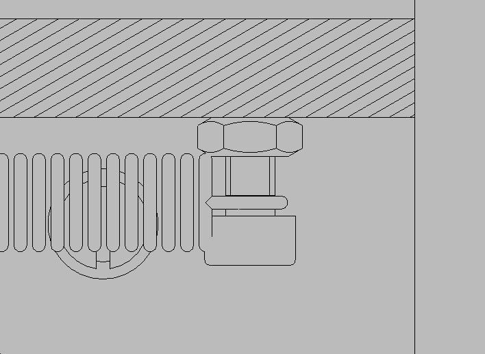

erstellt am: 29. Jun. 2006 18:47    Editieren oder löschen Sie diesen Beitrag!  <-- editieren / zitieren -->   Antwort mit Zitat in Fett Antwort mit kursivem Zitat    Unities abgeben: 1 Unity (wenig hilfreich, aber dennoch)2 Unities3 Unities4 Unities5 Unities6 Unities7 Unities8 Unities9 Unities10 Unities Nur für Marc86 10 Unities + Antwort hilfreich
nur nicht zu viel Energie in die Konstruktion der Federn stecken! In der IDW gibt es damit nur Schwierigkeiten. Schon im Modell hat man mit angeschliffenen Enden schon mal sehr interessante Effekte gesehen. Der A nsatz mit Gutekunst ist schon mal sehr gut. Ansonsten hat man auch immer Schwierigkeiten mit den unterschiedlichen Belastungszuständen - also Längen. Nach meine Überzeugung sollte man so eine Feder aus 2 Teilen konstruieren, die dann ineinanderfahren. Für die Stückliste muß man dann den einen Teil als die Feder deklarieren, den anderen eben ignorieren.

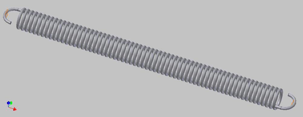

Zugfeder-vereinfacht-060629.zip
Zum Thema Vereinfachung: Ich modelliere inzwischen ganz gern statt Spirale eine Reihe von O-Ringen mit den richtigen Durchmessern und in der richtigen Anzahl. Die Parameter (speziell bei der Anordnung) habe ich mir so eingerichtet, dass ich für neue Typen nur noch die Werte aus dem Katalog und die Einbaulänge eintippen muss - das ist schneller als jeder Download.
Auf schrägen Ansichten sieht man den Unterschied gar nicht (s. *schraege*.jpg), und in den rechtwinkligen Projektionen stört das auch kaum. Im Gegenteil, da die Feder dadurch weniger Linien hat, wird sie "durchsichtiger", was sehr willkommen ist, s. *idw*.jpg. (Die "Linienfehler" in der idw rühren daher, dass die Feder hier theoretisch den Schraubenkopf und auch ein bisschen die Mutter durchdringt.)
So habe ich jedenfalls nur eine Position pro Feder in Browser und Stückliste.
Mit etwas Geschick kann man die Feder dann sogar adaptiv mitbewegen, was doch immer wieder mal ganz nützlich ist, und so ein vereinfachtes Modell schafft der Rechner dann auch.
