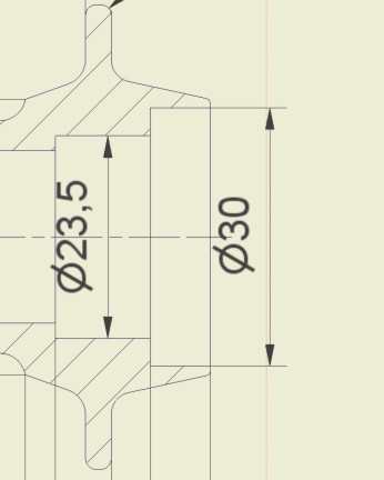

Hallo zusammen! Habe folgendes Problem: Ich möchte bei einem Drehteil in 2d (*.idw) bei Inventor7 Durchmesser bemaßen, an einer Stelle, an der ein Radius ist. Dazu benötige ich den Fang der fortgeführten Körperkanten hinter dem Radius. Kann mir jemand sagen, wie ich diesen Schnittpunkt fangen kann. Ist echt dringend. Freue mich über hilfreiche Antworten...mfg

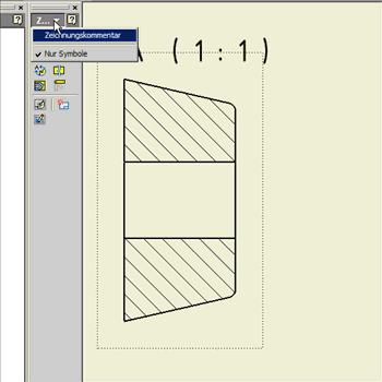

nun zu deinem Problem: einen angenommenen Schnittpunkt vermassß mal so: http://www.inventor-faq.de/zeichnung/idw7.htm

Hi Jürgen! Tut mir leid mit meinem seltsamen Netzverhalten - bin Neuling. Vielen Dank für Deine AW. Meinte aber eigentlich etwas anderes. Hab auch diesmal einen Screenshot dabei! Schau dir den am Besten mal an. Ich möchte den rechten äusseren (theoretischen) Durchmesser bemaßen. Der Radius macht mir hier die Kopfschmerzen. Würde mich echt nochmal über eine Antwort von Dir freuen. Danke Dir! mfg Johnny

Hallo Johnny,
ich glaube immer noch, das ich schon das meine was du meinst
Hier ein Film wie ich es meine in der Hoffnung, dass ich richtig liege:

Danke! Mensch! Hat mir echt geholfen. Auf Bald Johnny
