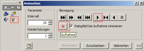

Hallo Zusammen,
wer kann helfen wie man praktisch eine kurzen Presentation erzeugen kann mit INV 9 wenn schon die IPN-Datei vorhanden ist?
Es handellt sich um eine Baugrupe und Incrementalbewegungen.
Leider ich schaffe es nicht die Presentation herzustellen.
Kann jemand helfen ?
Danke im Voraus.

Hallo Teebee,
ich verstehst nicht ganz und handle daher nach der Maxime "an Dumma froget" (das war schwäbisch)
Hast du die IPN den jetzt fertig und willst davon ein AVI erzeugen oder stockt es schon beim erstellen der Animation in der IPN Datei?
Wenn es in der IPN schon stockt, solltest du mal etwas detailierter sagen/zigen/hochladen, was du hast du wasd du willst.
Hast du die IPN-Animation schon fertig, kannst du sie einfach ablaufen lassen und dabei eine AVI erzeugen
Wenn es dir leichter fällt, nutze den Animator um deine Animation zu erstellen:
http://www.sdotson.com/animator.asp

Hallo Jürgen,
zuerst danke für die Antwort.Bis jetzt habe ich nur Moovees gemacht mit Bewegen nach Abhängikeiten und alles hat geklappt.Jetzt habe ich eine BG und IPN erzeugt aber die Herstellung von Animation will nicht "klappen".Bei Bewegung nach Abhängikeiten ist immer selbst gelaufen die ganze Erzeugung und jetzt nicht.Jetzt umsonst drücke ich auf Bewegung und danach auf Aufnahme passiert es aber nicht ?!
Was mache ich falsch? Ich möchte nur Drehung erzeugen.

Du musst in einer IPN erst die Lage der Komponenten ändern mit dem entsprechenden Icon (in meinem Bild das Icon über dem Abspielknopf)
Du kannst doch aber auch eine Animation in der IAM erstellen in dem du nach Abhängigkeit bewegen machst und dort den roten Aufnahme Knopf drückst.
Einen "Rundumschwenk" machst du so: http://www.inventor-faq.de/ipn/ipn3.htm
Das is es vielleicht.... ZUERST Aufnahme und dann Play... ?!?

Hallo Jürgen,
leider kann ich zur Zeit "Inventor Forum" nicht öffnen (!?) aber so (durch E-Mail) möchte ich mich herzlich bedanken das alles jetzt klar geworden ist und Moovee geklappt!
