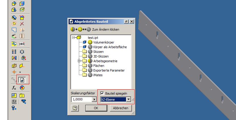

Wie verbindet man zwei Kantteile die als Ursprung das selbe Brennteil als haben?
Anbei findet ihr ein Blechteil welches in der selber Form gespiegelt gibt. Dafür haben wir aber nur ein Brennteil. Jetzt bekomme ich keine Baugruppe hin wo dieses Teil gespiegelt wird ohne das es mir ein neues Element erzeugt oder gedreht. Weiter wollte ich das beide Winkel auf die selbe Abwicklung verweisen. Hab ich auch nicht hinbekommen.
Könnt ihr mir da bitte weiterhelfen?

vielleicht kann ich dir jetzt nicht ganz folgen, aber warum spiegelst du z.B. nicht mit hilfe der "abgeleiteten Komponeten" oder auf einer der Arten die hier beschrieben ist: http://www.inventor-faq.de/bauteile/bt39.htm
Edit: Bzw: modelliere das abgewickelte Teil. Füge diese Abwicklung mittels abgeleiterte Komponente in 2 Bauteile ein und biege sie dann mit der freien Lasche-Funktion.

ohne dein Teil gesehen zu haben, (vermute es ist IV 11 und somit für mich nicht zu öffnen) hört sich deine Beschreibung sehr danach an, als ob es wieder einmal ein Fall für die abgeleitete Komponente ist.
Also: Brennteil modellieren, zweimal ableiten, einmal links biegen und einmal rechts biegen. Also Biegeteil vom flachen Blech ausgehend, Biegung mit "freier Lasche".

Inventor ist da (wie alle 3D-Systeme) sehr streng. Gespiegelt oder ähnlich (maßstäblich skaliert) ist nicht gleich. Wenn Du schon mal größere Sachen deswegen in den Schrott hast wandern sehen, wirst Du es zu schätzen wissen.
Verwandte Teile organisatorisch gemeinsam zu verwalten ist natürlich trotzdem richtig. Das Mittel der Wahl heißt dann abgeleitete Komponente. In Deinem genannten Fall ist es einfach: das andere Teil wird gespiegelt, der Bezug ist immer klar und wird in die Stückliste eingetragen und fertig. Bei größeren Unterschieden kann man ein Halbfertigteil definieren und verzweigt ab da mit zwei Abgeleiteten Bauteilen. Das entspricht auch dem wirklichen Ablauf.
Natürlich entstehen dabei zusätzliche Dateien, aber sei ehrlich, Du musst die einzelnen Sachen sowieso einzeln verwalten.

Danke, ich habe es nun gemacht und ich finde es klasse.
herzlichen Dank
