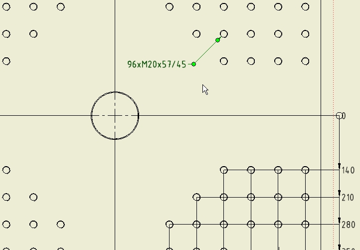

Hallo zusammen!
Arbeitet jemand von Euch mit Inventor und EdgeCam?
Wir haben folgendes Problem:
Für Aufspannplatten und Ventilblöcke haben wir Standardbohrbilder über iFeature eingesetzt.
Bei der Datenübernahme nach EdgeCam gehen die Gewindeinformationen aus Inventor verloren. Edgecam sieht da nur eine einfache Bohrung (Kernloch des Gewindes)
Betrifft aber nur Gewinde in den iFeaturen. Die "normalen" Gewinde werden als solche von EdgeCam erkannt.
Kennt jemand von Euch den Effekt?
Und hat eventuell schon eine Lösung?

Das Thema hatten wir schon mal. Da ging´s aber um Gewindeinfo´s in der IDW.
Ein iFeature ist halt kein Bohrungsfeature  . Ich denke da solltest Du mal die Jungs von Edgecam interviewen.
WA: Keine iFeatures verwenden. Sind IMHOIn my humble oppinion (Meiner Meinung nach) eh instabil.

Es ist, wie es Mathias schon beschrieben hat. EdgeCAM kann auch nur die selben Gewindeinfos auswerten, die auch in der IDW verfügbar wären. Diese sind aber bei iFeatures leider nicht vorhanden. Es bleibt also nur die Möglichkeit, die Gewinde in EdgeCAM zu ergänzen.

Ich habe zur Kontrolle eine Zeichnungsableitung gemacht und konnte die Gewinde darstellen und Vermassen (Bohrungsinfo).
Also, DIVAScherzhafte Bezeichnung für Inventor IV-intern funktioniert es... oder sehe ich da was falsch?

Tatsächlich das geht in IV10sp3a, zumindest für neue und sauber migrierte Daten, wie ich zu meiner Schande aber gerade erst festgestellt habe.
Na, dann muss EdgeCAM wohl noch nachziehen.

Falls es jemand interessiert, wir haben mit iFeature weitergetestet.
Ergebnis: vorläufig sein lassen. (hätte gleich auf Euch hören sollen...)
Ich habe Bohrbilder für Ventile erstellt.
Die Befestigungsgewinde werden an die IDW weitergereicht, ABER...
wir "färben" die Funktionsbohrungen ein (Druckbohrung ROT, Tankbohrung BLAU...) und wir vergeben Toleranzen im Modell.
Im iFeature gehen die Farbinfos verloren und die Toleranzen werden auf +/-0 gesetzt.
iFeature also derzeit nicht brauchbar...
Naja, ganz umsonst war die Arbeit nicht, bin jetzt wieder ein bisschen schlauer und die Bohrbilder werden als Kopiervorlagen verwendet.
