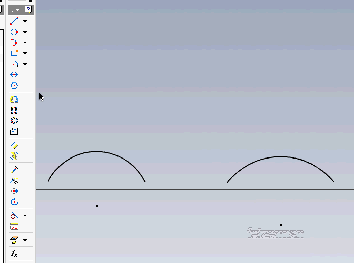

Hallo habe eine Anfägerfrage
Habe zwei verschieden grosse Kreise gemacht. Jetzt muss ich einen
Kreisbogen tangetial an diese beiden Kreise legen.
beim ersten Kreis habe ich eine gerade gezeichnet, hier kann ich den Kreisbogen tagential legen, aber beim zweiten Kreis bekomme ich dieses verflixte "Tangenzialzeichen" nicht.
Wer hat mir die Lösung, muss ich mit Kreisbogen oder Kreis usw.
vorgehen?
Besten Dank

Hallo Uri,
deine Aufgabe sollte im Grunde kein großes Problem darstellen.
Verstehe nur nicht ganz welche Rolle die Gerade in deiner Skizze spielt
Ist die Skizze eventuell schon so weit bestimmt, dass eine weitere tangentiale Abhängigkeit die Skizze überbestimmt?
Versuche einen Kreis ohne den Durchmesser zu definieren statt des Bogens und lege diesen tangential an die Grundkreise...
Viel Erfolg!

Man skizziert einen beliebigen Bogen, die Endpunkte jeweils koinzident auf den Umfängen der vorhandenen kreise und setzt diesen Bogen im nachhinein mit der 2D Abhängigkeit "Tanential" jeweils Tangential zu den beiden Kreisen.
2D Abhängikeiten (Constrains) müssen doch nicht unbedingt wärend des Skizzierens vom Inventor automatisch vergeben werden, das ist nur eine Funktion die man sogar abschalten kann.

Hallo Uri,
ich hätte es folgendermaßen gemacht:
Drei Kreise erzeugt, dritter Kreis ist jeweils zu den ersten beiden Kreisen tangential bzw. wird tangential gesetzt und dann den dritten Kreis stutzen.

Hallo Hermann
Die Gerande habe ich nur gemacht damit ich evt. tangtial den Kreisbogen machen kann.
Es handelt sich um einen Kurvenzug den ich definieren muss. Also
ich habe 2 Kreise oder Kreibogen (bestimmt) und die Verbindung ist der 3 Kreis oder Kreisbogen, die Grösse (Radius od. Durchmesser)dieses Kreises sollte aber mittels den beiden Tangentenpunkten erzeugt werden.

Hoi Kappi
Kannst du mir bitte sagen wie ich diesen beliebigen Bogen erzeugen kann, habe im Moment Bahnhof.

Hoi Bernhard
Besten Dank für deine super Ilustration, jetzt komme selbst ich mit.
Frage nebenbei: Mit welchem Programm machst du solche "Lernfilmchen"
ist wirklich genial?
