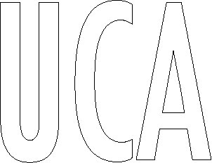

Ich versuche die ganze Zeit dxf/dwg-Dateien in Inventor 11 zu öffnen/importieren. Allerdings stürzt IV11 dabei jedesmal sofort ab. Die ursprüngliche dxf-Datei stammt aus Illustrator, habe sie aber in MDTMechanical Desktop 2007 (welcher die Daten astrein erkennt) extra noch mal neu abgespeichert.
Weiß jemand Rat?

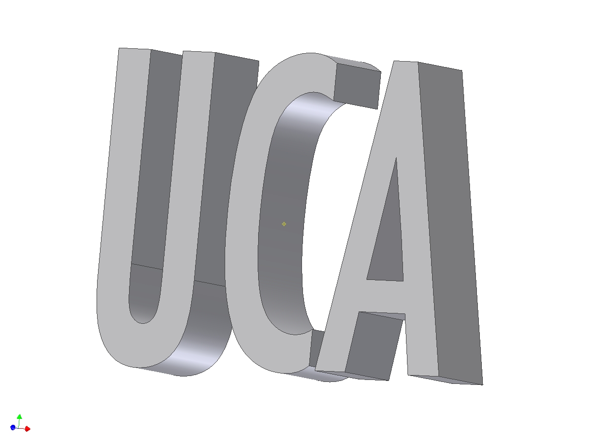

so sieht dann übrigens das ergebnis über zwischenablage/einfügen aus:

dwg = unerlaubter dateityp...
kann das original leider nicht hochladen, aber auf jeden fall sollten die linien des u's nicht so wellenförmig sondern natürlich gerade sein...

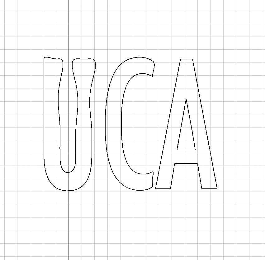

Ich hänge einfach mal eine ZIP-Ordner rein, wo das original EPS sowie das aus Illustrator erzeugte DWG und DXF.
Interessant ist ja auch, das Inventor noch nicht mal DXF-Files erkennt, die er selber abgespeichert hat, bzw. erkennen tut er sie schon, aber stürzt auch da beim importieren/öffnen ab. Deshalb vermute ich ja fast, dass der Fehler woanders liegt. Scheint ja aber sonst bisher noch nichts bekannt geworden zu sein diesbezüglich.
MfG Barbara (Ameise)

Ich habe gerade noch mal geschaut, wie weit Inventor kommt, wenn ich versuche die Dateien zu öffnen. Also er öffnet sogar noch den DWG/DXF-Assistenten, aber sobald ich auf den 'Weiter'-Button klicke ist er weg...
What to do?

Hmmm, wenn ich die DWG in einer bestehenden Skizze mit dem "ACAD-Datei einfügen" Befehl öffne sieht das so aus wie in Deinem "result" pic.
Wenn ich aber über den Datei/Öffnen Dialog lade sieht es korrekt aus. Aber nur bis zu ersten Aktualisieren. Liegt wohl doch an den Splines.
Laden/Öffnen an sich geht aber problemlos (IV10)

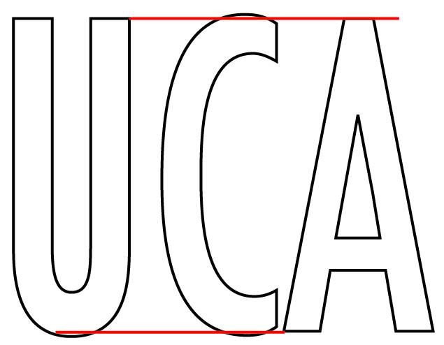

Hallo Ameise,
also hier des Rätzels Lösung (so hoffe ich wenigstens):
1.: Die Illustrator-Datei ist schon unsauber gestrickt (s.h. UCAIllu.jpg)
2.: Beim Export aus Illustrator nach dwg oder dxf werden Splines und Linien kombiniert und zusätzlich wird eine Gruppe erstellt. Mit Splines einzeln und Linien einzeln kommt Inventor klar, mit einer Kombination von beidem in einer Skizze nicht, da er sie anscheinend nicht verbinden kann und so offene Konturen entstehen, die er nicht reparieren und verbinden kann.
Abhilfe: Export aus Illustrator als wmf. Hierbei werden 2d-Polylinien erzeugt. Import in ACAD (oder MDT) als WMF, in Ursprung zerlegen (weil auch hier wieder ein Block generiert wird) und als DWG abspeichern.
Ich würde Dir aber empfehlen, dass Du den Schriftzug in ACAD oder im Inventor neu zeichnest, da er wie bereits gesagt unsauber erstellt wurde.
Als Anhang im Zip der Schriftzug als Inventor10-IPT.

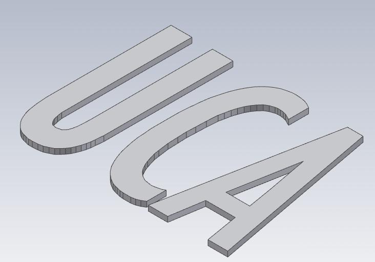

Der Inv. kann schon Splines und Linien gemeinsam verarbeiten. Ich habe deine dwg bis zu den Einzelelementen aufgelöst und mit dem Dienstprogrammen bereinigt. Nach dem Einfügen in die Skizze musste ich die Linien an den Buchstaben U und C löschen und neuzeichnen, da die Kontur dort nicht geschlossen scheint. Das A ist sauber, besteht auch nur aus Linien.

ich danke euch recht herzlich für eure Hilfe, aber irgendwie habe ich doch den Eindruck, dass es eher an meinem Inventor liegt. Habe gerade mal die Alternative ausprobiert über wmf, xplode und dann dwg, aber auch da stürzt IV direkt ab... (und wie gesagt, IV stürzt sogar bei selbst erzeugten dxf/dwgs ab...)
Ich würde den Schriftzug auch übrigens gerne neue zeichnen, bekomme aber keine vernünftige Vorlage in IV importiert (jpg oder bmp werden auch gar nicht angezeigt!?).
Habe das aber jetzt erst mal anders gelöst.

Bei mir sind nicht so komische Ecken in den Buchstaben!!??

..Einfügen in die Skizze musste ich die Linien an den Buchstaben U und C löschen und neuzeichnen, da die Kontur dort nicht geschlossen scheint...
Das ist ja was ich meinte. Der "Skizzen-Doktor" erkennt nur offene Konturen (ausser beim "A") und kann diese Splines und Linien nicht verbinden. Aus diesem Grund hast Du ja auch neu gezeichnet.

Ihr habt gut lachen.... eure Dateien funktionieren wenigstens... in IV10 hat das bei mir auch noch geklappt...  - aber IV11 spinnt sowiso die ganze Zeit nur rum. Müssen uns eben noch richtig anfreunden...
Abhilfe: Export aus Illustrator als wmf. Hierbei werden 2d-Polylinien erzeugt. Import in ACAD (oder MDTMechanical Desktop) als WMF, in Ursprung zerlegen (weil auch hier wieder ein Block generiert wird) und als DWG abspeichern.
Gruß, Bernhard
Hallo Bernhard
wenn du auf die JPG hinweißt das die Illustrator-Datei schon unsauber gestrickt so stimmt dies nicht wenn du die Uberhänge meinst die du mit rot markiert hast, solche Überhänge sind in fast jeder Schrift drin damit das Schriftbild stimmt
grüße

Ach so noch als nachtrag
Schriften arbeiten Vorwiegend mit Splines, auch gerade erscheinende Linien entpuppen sich teilweise als Bögen,  teils gewollt und teils liegt es an den Programmen mit denen die Schrift erstellt wird.
gruss Micha
