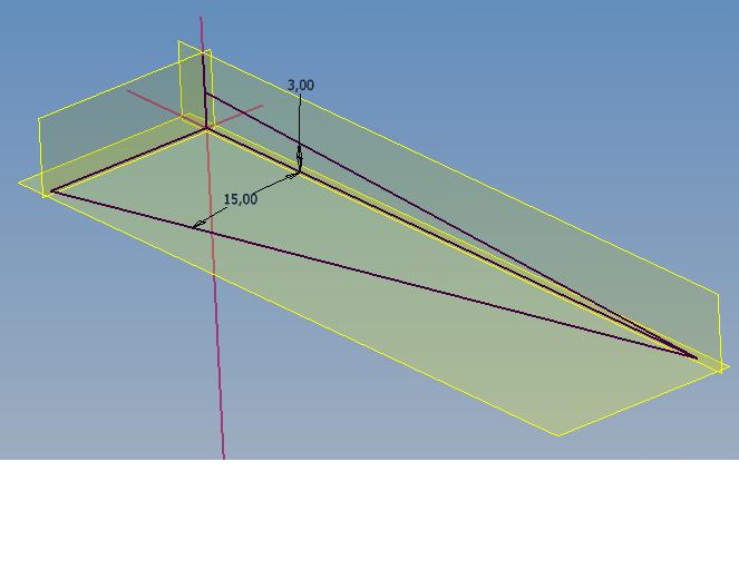

vielleicht kann mir jemand helfen
Ich habe einen Bogen der hat 15° in der horizontalen und 3° in der vertikalen.
Wer kennt eine Berechnungsmethode für den Winkel der aus den beiden Angaben besteht??????????
Grüsse St

So´n Bogen ist doch meistens an einem Rohr dran. Und das ein Bogen der in zwei Richtungen gebogen ist?????
Meist hat man einen x° Bogen der dan um x° zu einer Ebene gedreht ist.
Dafür eine Formel zu finden ist warscheinlich nicht einfach.

Liegt der Bogen schief im Raum? Oder umschliest er 15°? Oder 3°?
Ich kann das Problem noch nicht einordnen. Hast Du eine Skizze dazu?
mfg demani

Es handelt sich um einen sogenannten Raumwinkel

Kleine Hilfsskizze anbei. Die Winkel in der Ecke hinten sind 90°, jetzt müßtest Du mit etwas Trigonometrie weiterkommen.
Die Kante zwischen den Winkeln als Variable x annehmen, dann kannst Du aus 2 Winkeln (90°, 15° bzw. 90°, 3°) und x Stück für Stück alle Kanten und schließlich den gesuchten Winkel berechnen. x fällt am Ende wieder raus, weil die Winkel unabhängig von x sind (geometrische Ähnlichkeit).

Wenn ich das richtig verstanden habe sind dass 15,27°
Hab es einfach mal konstruiert.
Nachtrag: Oh! So einfach war wohl doch nicht. Es wurde ja nach einer Formel gefragt.

Hallo erstmal Danke
kennt vielleicht einer eine Möglichkeit wo mann nur die zwei Winkel eingeben muss und dann der Winkel amgezeigt wird.
Das wäre eine große Erleichterung.

Raumwinkel-rs-060516.zip
Moin!
Formel geht bestimmt, dauert mir aber jetzt zu lange.
Gefragt war übrigens eine "Methode", und Ihr habt doch alle Inventor, oder wo sind wir hier?
Anbei ein ipt mit drei Skizzen (Y=oben!).
Maß doppelklicken, neu eingeben, Aktualisieren, Referenzmaß ablesen.

Vielen Dank für die Hilfe leider habe ich nur Inventor 8 un kann die Datei nicht öffnen.
Wäre es vielleicht möglich es in Inventor 8 nochmal zu schicken
Danke St.

Tja, das ist jetzt die Strafe für das Nichtausfüllen der Sysinfo
Nee, im Ernst, wenn man das weiß, kramt man schon mal die alte Version hervor, aber älter als 9 hab ich leider nicht mehr zur Verfügung.
Es ist aber wirklich nicht so schwer.
Schau Dir das Harrys Bild an.
Skizziere den Aufriss und errichte in der schrägen Linie eine auf der Skizzenebene senkrechte Arbeitsebene.
Skizziere den Seitenriss und errichte dort ebenfalls in der schrägen Linie eine auf der Skizzenebene sehkrechte Arbeitsebene.
Erzeuge eine Arbeitsgerade durch Schnitt dieser beiden Arbeitsebenen, das ist der Rohrverlauf nach dem Bogen.
Erzeuge eine Arbeitsebene mit der Ausgangsrichtung des Rohres und der Richtung des Rohres nach dem Bogen.
Eröffne darauf eine Skizze und projiziere dahinein die beiden Linien und bringe daran ein Referenzmaß an.
Falls Inventor8 sich weigert, die projizierte Geometrie zu bemaßen (ich erinnere mich dunkel), skizziere Linien in Verlängerung oder parallel dazu, die kann man dann referenzbemaßen.
