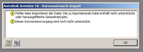

habe da ein kleines problemchen mit dem Import einer STEP von Extern in unser Inv 10.
Bekomme immer die meldung die ich als Datei angehängt habe.
Mir gehen grad gewaltigst Ideen aus, vieleicht fällt euch was ein was ich noch probieren könnte, bin für jeden vorschlag dankbar.
Inv 11 kommt leider nicht in frage, auch wenn das wohl eine bessere schnittstelle haben soll.
danke schonmal für eure hilfe!

Versuchs mal in MDTMechanical Desktop zu laden und dann als DWG in IV
Aber ich habe den dummen Verdacht, das die Datei im A.... ist.

Lies die Datei doch mal in den 11er ein, anschauen, ev. bearbeiten oder das löschen, was der 10ner nicht mag.
Als Step / Igs / SAT wieder raus und dann in den 10er rein.
Ev. hilfts

Inv 11 steht uns leider nicht zur verfügung
und habs jetzt hinbekommen mit dem Mechanical, sobald ich die dwg ins Inv einfügen wollte is mir das ganze system abgeschmiert... nichmamehr das fenster für den fehlerbericht an autodesk hat richtig gefunzt....
schätze ma da is alles im a....
trotzdem danke für eure zeit....

siehst Du denn im Mechanical ein "vernünftiges Modell" ?
Da der Direktimport der dwg nicht funktioniert, könntest Du versuchen dieses als *.sat abzuspeichern und dieses dann erst in Inventor einzulesen.

ne, irgendwie nur das achsenkreuz....
schätze die dateien sind einfach total kaputt....werde mich ma mit dennen in verbindung setzten müssen die mir das geschickt haben....
(solid works haben wir jetzt auch probiert, geht auch nich)
