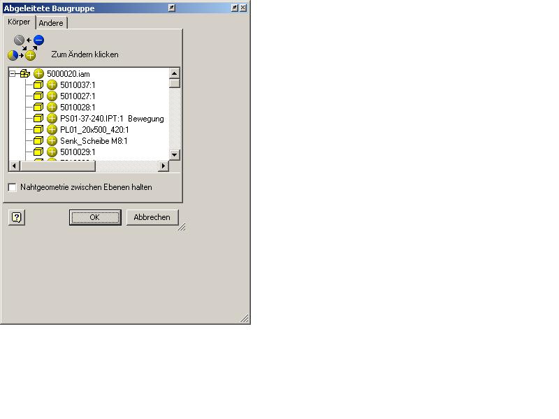

Hallo Leute
Wieso kann ich bei der Abgeleiteten Baugruppen das Fenster nicht grösser machen? Wir benützen Inventor 10 mit sp3a.
Gruss Sascha

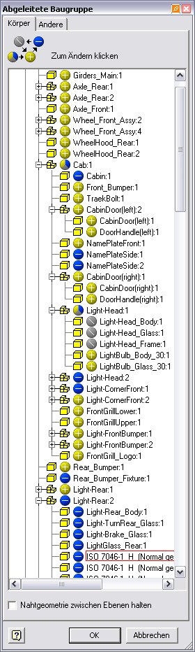

Bei mir geht es mit IV10 Sp3a:
Mögliche Ursachen: Windows-Version? Windows-Einstellungen? Grafik-Karte? Grafik-Treiber?

Das kenne ich. Ist ein Bug, der sich schon mehrere IV-Versionen durchzieht. Hängt zusammen mit den Effekteinstellungen (Desktop/Eigenschaften/Darstellung/Effekte: Fensterinhalt beim Ziehen anzeigen (AFAIKAs far as i know (So viel ich weiss))).

genau das ist es.
besten Dank
Gruss Sascha

Hallo zusammen!
Bei mir genauso! Man kann das Fenster allerdings dennoch größer ziehen, indem man nur ganz kleine Stückchen zieht... Probiert´s mal aus.
