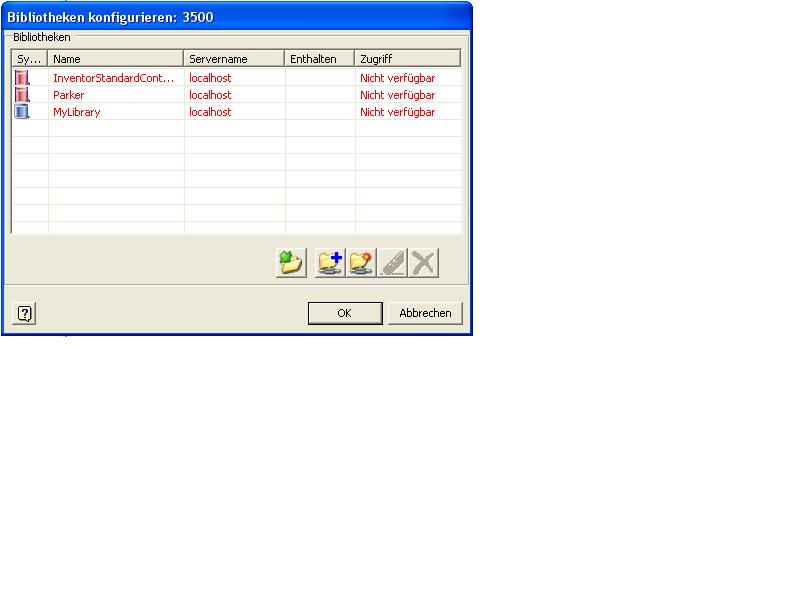

Hallo Inventorianer,
wir haben ein Problem.
Wir haben 3 Inventorarbeitsplätze und an allen ist seit kurzem das Inhaltscenter nicht mehr verügbar.
Kann uns da jemand weiterhelfen?
Gruß Juni

Hallo Juni!
Bist noch einen Monat zu früh da!
Welche Version von der DIVAScherzhafte Bezeichnung für Inventor IV? ServicePack's und Hotfixes?
Habt ihr sonst Updates gefahren (Win, Server, etc.)?

Hi Juni,
vielleicht hilft dir das http://www.inventor-faq.de/fehler/fehler35.htm
ansonsten mal die Suche verwenden...

Hallo Tobias,
Wir haben Inventor 10 und Service Pack3a.
Über weiteres kann ich Dir nicht mehr sagen, da ich mich damit nicht so auskenne. Ich weiß nur daß wir einen SQL-Server haben der damit irgendwas zu tun hat.
Wenn Dir das weiter hilft?!

Hallo Jürgen,
ich kann aber nichts einstellen.
Siehe Bild
Gruß Juni

Ist das Problem so, wie in Jürgens Homepage beschrieben, oder startet das Inhaltscenter gar nicht mehr?

Kann es sein, das Ihr was umgestellt habt?
Sieht so aus, als ob die Bib's weg sind.

Original erstellt von Juni:
Hallo Jürgen,
Siehe Bild
Gruß Juni
Wähl die roten Dinger oben an und lösch Sie
Wähl "Bibo hinzufügen" oder so und füge die, die er dann finden ein.

Also, das Problem ist gelöst.
IT war schuld.
-> Teufelswerk
Danke Jürgen

Die haben aber nicht zufällig die Rechnernamen geändert oder?!

und für alle, die sich fragen was das soll:
Wenn das so ist das ein Rechnername geändert wird:
im Inventor 10 Verz. nach *.config suchen und den Wert Server= suchen. Dort den neuen Rechnernamen eintragen...
