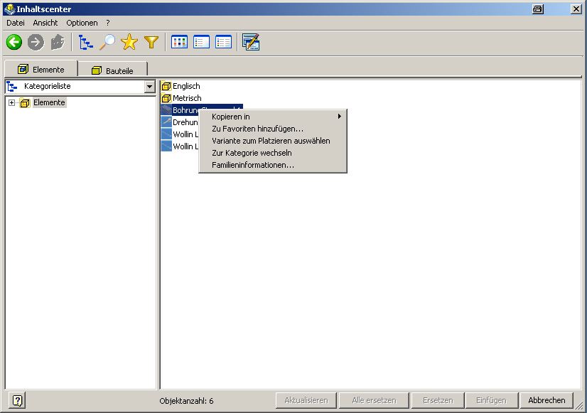

bin gerade dabei mir ein eigenes CC zu erstellen mit verschiedenen Schraubenwerkstoffen (ich versuch's zumindest  ). Wenn man nun z.B. verschiedene Schraubenormen ins neue CC kopiert - kann man dann einzelne wieder rauslöschen? Wenn ja - wie geht das?
Ob's schon eine einfache Möglichkeit gibt Schraubenwerkstoffe auszuwählen trau ich mich gar nicht zu fragen
vielen Dank und lg
Wolfgang

Hallo Wolfgang,
im 10er Inventor war das Löschen einer publizierten Familie sehr einfach. Im Publiziermodus RMT auf die betreffende Familie und mit der einzigen Auswahl 'löschen' löschen.
mfg - Hans

was bitte ist der Publiziermodus? Wenn ich mit RMK auf die Familie klicke dann hab ich 5 Auswahlmöglichkeiten - aber löschen ist nicht dabei
lg Wolfgang

Also ich hab momentan den 11er, da ist's wieder etwas anders, aber soweit ich weiß musst Du ein Bauteil öffnen und dann über Menü Extras/Bauteil publizieren in den Publiziermodus wechseln. Hier kannst Du dann die Familie löschen.

Hallo Hans,
mir geht es genauso, was für einen Modus meinst Du ?
