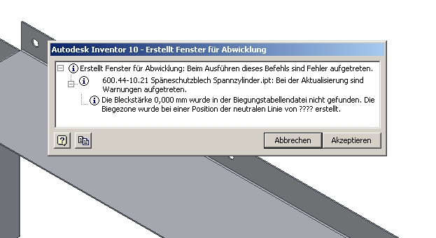

Hallo inventorianer...
wie der betreff schon verrät habe ich ein problem mit der blechabwicklung, genauer mit der biegetabelle. ich verwende die gute biegetabelle hier aus dem forum nach din. da ja aber diese werte leider nicht mit den erforderlichen werten für die abkantmaschinen übereinstimmen habe ich die tabelle angepasst. meine änderungen bezogen sich aber ausschliesslich auf die korrekturwerte x. alles andere habe ich unangetastet gelassen....
und was dabei herausgekommen ist: seht selbst im bild
da ich der verzweiflung nahe bin    bitte ich um eure hilfe...

Änderung in der xls durchgeführt und dann nach .txt exportiert?
Komma/Punkt bei den Dezimaltrennzeicheneinstellungen beachtet?
Zellen auf 'Text' formatiert?
Infos in den Samples und in der Hilfe zu diesen Punkten gelesen?
JA
JA
jetzt grad noch gemacht...also: JA
JA
liefere mal ne total abgespeckte version einer nicht funzenden Biegtab mit...

Ich würd' ja annehmen, daß in Zeile 22 statt 0.34 der negative Wert reinmüßte.
Aber ob damit Dein Problem erledigt ist?

hab grad nochmal die original bend table hergenommen und ein paar werte geändert...die selbe meldung bei diversen blechteilen - ob einfach gekantet oder mehrere biegungen unterschiedlichen winkels...
ratlos!

Hallo Thomas,
die folgende Sache hat mir mal im Grunde ähnliche Probleme beschert:
Aus Excel kann man 2 Typen .txt - files erzeugen, einmal tabstoppgetrennten und einmal MS-DOS - Text. Die Sache war dann die, dass das Zielprogramm den (nicht sichtbaren) Tabstopp als Steuerzeichen aufgefasst hat und dann irgendwo in der Weltgeschichte herumgesucht hat.
Ich bin mir aber nicht sicher, ob das für dich zutrifft, denn bei dem eigentlichen Problem - der Biegetabelle von Inventor - kann habe ich keine Kenntnis.

also meinerseits habe ich den unicode-text eingestellt.
aber ich denke nicht dass es daran liegt, da ich die ursprüngliche DIN-biegtab auch als txt abgespeichert habe und da hats funktioniert...aber halt mit falschen/ungenauen werten

BiegTab-TXT.txt
Als reine Text-Datei funktioniert sie doch. Im Zweifelsfall einfach in Excel die notwendigen Zellen markieren, in die Zwischenablage kopieren und im Editor (Notepad) in eine neue Textdatei einfügen und ggf. noch Komma gegen Punkt ersetzen.

na gucke an...
geht wirklich  danke für die hilfe!!
