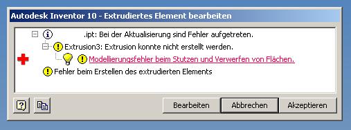

Servus,
wollte grad an nem designerteil n stückchen wegextrodieren...da kam dann die meldung - n bischen mehr oder n bischen weniger und alles is kein prob, aber genau auf dem maß das ich brauche gehts natürlich nich
jemand ne idee was für möglichkeiten ich noch antesten könnte?

Ist das Original Teil ein Inventor-ipt oder importiert und als ipt gespeichert?
Ohne zu wissen von 'wo' nach 'wo' Du 'was' extrudieren willst, ist es ein bischen unmoeglich zu helfen.
Wenn es Dir erlaubt ist, kannst du das ipt mal reinstellen?

geht leider nicht mit dem reinstellen
ist ein Importiertes Teil, etwa 10mm will ich an einem ende weg haben - egal wie...
eine ebene in der höhe würde 4 flächen schneiden die an den ecken kleine radien haben und komplett abgerundet sind (eben designt).
habe schon normale extrusionen aus allen richtungen versucht, sowie drehungen oder flächen entfernen - hinzufügen und heften - geht alles nich....
ich brauch irgendeinen befehl mit dem ich entweder eine extrusion erzwingen kann oder eine möglichkeit den körper irgendwie anders zu zwingen etwas material abzutragen...
hoffe damit kommen wir hier weiter, kann zu dem teil leider wirklich nichts genaues sagen

mit Trennen geht's auch nicht?

also, hab ma n screen gemacht - so dürfte keiner erkennen worum es sich handelt....aber das problem ist sichtbar....
das graue muss weg und will nicht!

Hallo InvCorax,
evtl. mit abgeleiteter Komponente weiterarbeiten!?

dann hab ich immernoch die kurven bzw. die gleichen flächen zu schneiden - ergebniss bleibt leider gleich

hast du schon versucht, die Flächen an der Ebene einzeln zu trennen, also nicht das Volumenteil trennen?
Anschließend die unerwünschten Flächen löschen und die Deckfläche neu erzeugen.

geht nich mit dem trennen, da macht er am radius nich mit...

ne geht leider nicht....aber hat sich trotzdem erledigt, unser "cad betreuungsdienst" oder wie man das auch immer nennen will, beißt sich gerade die zähne daran aus....aber die werden ja auch dafür bezahlt

unser "betreuendes Autodesk System Center" hats geschafft
ich weiß das derjenige daß hier ließt, also ein großes dankeschön!
