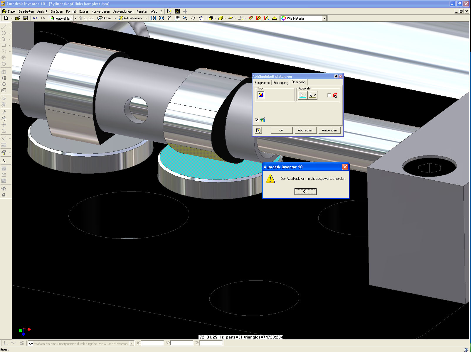

Moin WBF,
hat jemand schon mal die Abhängigkeit "Übergang" auf die Geometrie eines Tassenstössels zu einer Nocke angewendet? Mir erscheint jedesmal die Meldung "Der Ausdruck kann nicht gewertet werden", obgleich mir die richtige Stellung der Komponenten zueinander in der Vorschau richtig angezeigt wird.
In einer anderen Baugruppenzusammenstellung hat's auch schon (mehr oder weniger) gut geklappt. Hat jemand eine Idee, woran das liegen kann oder ist "Übergang" mit Vorsicht zu geniessen?
Jeder Hinweis ist willkommen.
Beste Grüße aus Hamburg,
Dirk

Die Übergangsabhängigkeit ist immer dann kritisch, wenn nicht eine der beiden Geometrien eine Zylinderfläche ist.

Original erstellt von Michael Puschner:
Hmm, ist das ein Bug oder ein Feature?
Die Übergangsabhängigkeit wird ja in diesem Falle von zwei Flächen bestimmt (Aussenfläche Nocke und Oberfläche Tassenstössel). Für den Bezug dieser beiden Geometrien wird bei der Festlegung aber immer nur eine Teilfläche der Nocke verwendet. Die Nocke besteht hier aus 3 verschiedenen Radien, die ineinander laufen - es ist somit keine zusammenhängende EINE Fläche wie bei einem Zylinder. Funktioniert das deshalb nicht richtig?

Du bist damit wahrscheinlich auf der richtigen Spur, Dirk. Sobald Du aus den Einzelsegmenten des Nockens einen Spline machst, lefft's.
Ich habe ein ähnliches Beispiel damit zum Laufen gekriegt.

Oder Übergänge mit G2-Abhängigkeit

Nah dran! Die Nocke ist schon OK. Aber wie richtig bemerkt, soll hiervon ja nicht nur eine Fläche, sondern sondern ein Flächenverbund benutzt werden. Desshalb geht hier auch nicht Tangential, denn dann wäre die Abhängigkeit auf jeweils eine Fläche beschränkt. Um diesen Verbund zu finden ist aber als Gegenstück eine ebene Fläche ungeeignet. Eine Zylinderfläche als Gegenstück gibt aber eine Richtung vor.
Man kann sich das ganz leicht vor Augen führen, wenn man mal mit Hilfe einer Übergangsabhängigkeit einen Zylinder auf einem Würfel abrollen lässt.
