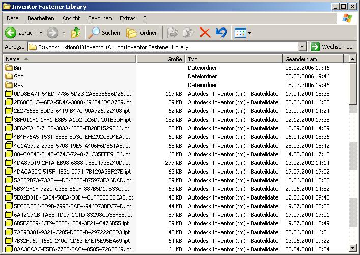

Guten Tag zusammen,
ich bin damit beauftragt worden, 'mal eben' ein paar Änderungen einer in Inventor erstellten Dokumentation vorzunehmen (Der Kollege, welcher die Doku anfertigte, ist nicht mehr in unserer Frima tätig). Da ich aber seit eh und je nur mit Mechanical Desktop arbeite, tue ich mich verdammt schwer. Folgendes Problem (Inventor 5.3):
Beim öffnen einer *.iam zeigt mir IV an, daß er einige Teile nicht finden kann. Wie ich im Browser ersehe (Fragezeichen vor der Teiebezeichnung) handelt es sich um Verbindungselemente, Normteile.
Ich habe nun unter den Bibliothekssuchpfaden den Pfad zu der Fastener Library eingegeben; IV findet aber trotzdem nichts.
Beim Öfnnen des Zusammenbaus werden mehrere solcher *.ipt angezeigt:
3E98A825-BF8B-2A05-BAF3-746651837092.ipt.
Woher weiß ich , was sich hinter diesem Code verbirgt??
Was mache ich falsch??
Martinratlos

Hallo Martin,
Dieser "Code" ist der Dateinahme des Bauteils, das gesucht wird.
Hast Du Deine Datenträger schon nach dieser/diesen Dateien durchsucht?
mfg Robert

Hallo Martin,
zu Zeiten des 5.3er wurden die Normteile noch durch die Bibo. "RedSpark" (o.s.ä.) definiert. Diese musste man damals separat installieren. Standardinstallordner ist "Inventor Fastener Library".
Jedenfalls befinden sich dort unter diesem langen Dateinamen die Normteile, also U-Scheiben, Schrauben, Bolzen, Lager,etc.
"Irgendwo" auf Deiner lokalen Festplatte, oder aber auch auf einem Netzlaufwerk (Server) muss sich dieser Ordner und darin letztendlich die fehlenden Dateien befinden. Musst halt noch mal ein wenig suchen.
Hast Du ihn gefunden, muss dieser Pfad in der Projektdatei eingebunden sein, oder aber Du kopierst die fehlenden Dateien einfach mal in den aktuellen Projektordner, um die fehleden Verknüpfungen zu erhalten.
Man weis aber nie, wie der Kollege damals gearbeitet/konfiguriert hat ... !

... das wird Dir nicht viel nützen.
Die Bibo erzeugt das Normteil ERST, wenn Du es auswählst (sicher aus einer Datenbank) und legt es als "langer Dateiname.ipt" ab. Später greift Inventor immer nur auf diese Datei zu, letzendlich eine ganz normale Bauteildatei, bei Dir halt "3E98....092.ipt". Diese Dateinamen werden von der Bibo automatisch vergeben. Das könnte dann so aussehen, wie auf beigefügtem Bild.
Irgendwo müssen doch diese Dateien bei Euch sein. Ansonsten wird es für Dich eine mühselige Arbeit, diese fehldenden Dateien zu ersetzen, ggf. Abhänigkeiten neu vergeben, usw.

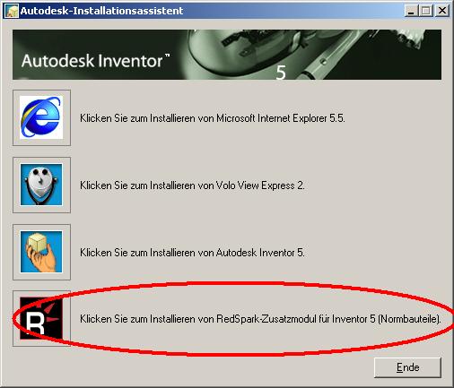

Um die fehlenden Dateien zu laden, sucht Inventor im Fastener Library auf C: (des alten Rechners). Heißt also, daß mir nichts anderes übrig bleibt, als sämtliche Normteile neu zu laden und zu platzieren.
Nun aber nochmal eine Frage hierzu:
Um ein Normteil einzufügen, muß ich doch über den Befehl Komponente platzieren gehen - richtig?
Dort finde ich in meiner Bibliothek jedoch nur die besagten *.gdb-Dateien. Wie war das mir RedSpark gemeint, was ist das und wo bekomme ich das her?? In der Hilfe und im Forum bin ich nicht fündig geworden.

Gut, also wenn die Dateien wirklich nicht auffindbar sind (wie haltet Ihr das eigentlich mit Datensicherung/Backups ???), musst Du die Normteile wohl neu erzeugen und platzieren.
Also "RedSpark-Zusatzmodul", oder auch "Content Libary" im Inventor genannt, ist die Normteilebibo. von IV5.
Diese wird nicht mit Inventor automatisch installiert, sondern das Setup muss separat von der IV-CD-ROM ausgeführt werden (siehe Bild).
Nach der Installation (und ggf. PC-Neustart) ist die Bibo in IV verfügbar.
Normteile kannst Du immer nur in BAUGRUPPEN einfügen, also in "iam´s", nicht in "ipt´s" (logisch).
Wie das mit dem Einfügen damals war .... hm, lange her, ... hat sich auch immer mal geändert, von Version zu Version.
Jedenfalls NICHT über "Komponente plazieren", irgendwie war das anders. Ich glaube, man konnte das einfach über den IEXplorer machen, Normteil auswählen und dann per Drag und Drop, das Normteil in die Baugruppe "fallen" lassen.
Such mal hier im IV-Forum nach oben genannten Stichworten "RedSpark-Zusatzmodul", "Content Libary". Da müsste noch was zu finden sein !

Hallo Martin,
der Computer mit dem Verzeichnispfad der Bibliotheksteile existiert wohl nicht mehr? Wenn schon, dann kopiere von dort alle angeforderten Teile einfach ins Arbeitsverzeichnis. Nur wenn Normteile geändert werden sollen mußt du die Bibliothek installieren.

Vielen Dank für Euere Bemühungen - es klappt.
Lutz, Dein letzter Tip war goldwert.
Nochmals vielen Dank
