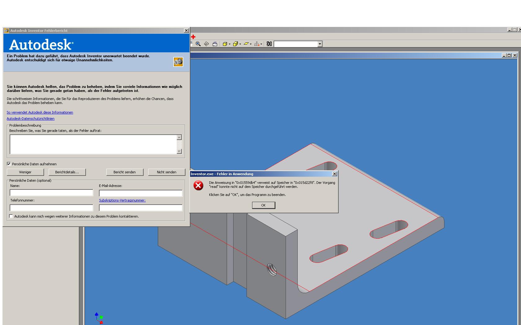

ich hoffe ihr könnt mir Helfen. Seit heute morgen kann ich nicht mehr mit meinem Inventor 10 arbeiten. Ich kann Inventor aufstarten, datei zum öffnen wählen und sobald der File offen ist stürzt der Inventor ab. Ich habe einen Printscreen mit den Fehlermeldeunge angefügt. Dieser Absturz passiert unabhängig von der zu öffneneden Datei oder Projekt. Sie kommt immer wieder. Weiss da jemand von euch Rat? Bitte um rasche hilfe. Habe auch schon versucht Inventor neu zu installieren, nüztzt aber auch nix.
Am Freitag Abend konnte ich noch normal arbeiten und seit heute morgen habe ich das Problem. Es wurde jedoch nichts an der Station gemacht übers Weekend und sie lief auch nicht. Danke euch allen im voraus.

Eine ähnliche Fehlermeldung hatte ich auch schon. allerdings lag es bei mir daran, dass sich die DIVAScherzhafte Bezeichnung für Inventor IV im verteilten Projekt verschluckt hatte (Kollege hatte ausgecheckte ETs einer BG gelöscht  )
Aber wenn du es bereits in mehreren Projekten und n mehreren Dateien probiert hast wird es daran wohl nicht liegen
Die Dateien liegen mit Sämtlichen Referenzen am richtigen Ort?

Hallo Mathias!
Nur bei Modellen oder auch bei Zeichungen?
Standardvorgang bei sowas:
In Extras/Anwendungsoptionen/Hardware einmal auf Microsoft GDI umschalten
Alle "fremden" PlugIns über Extras/AddIn-Manager abschalten
Da läßt sich dann idR das Problem einkreisen.

besten Dank für eure Tips. Ich habe das Problem nun behoben. Es war aber nicht auf eure Art lösbar. Ich habe nun im Windows XP einen neuen User angelegt. Mit diesem funktioniert alles wieder tadellos! Irgendwie muss also der "alte" User einen schaden gehabt haben! Fand ich noch interessant, dachte daher dass ich dies noch Poste, falls jemand anderes mal noch das gleiche Problem hat.
Schönen Tag noch und trotzdem vielen Dank!
