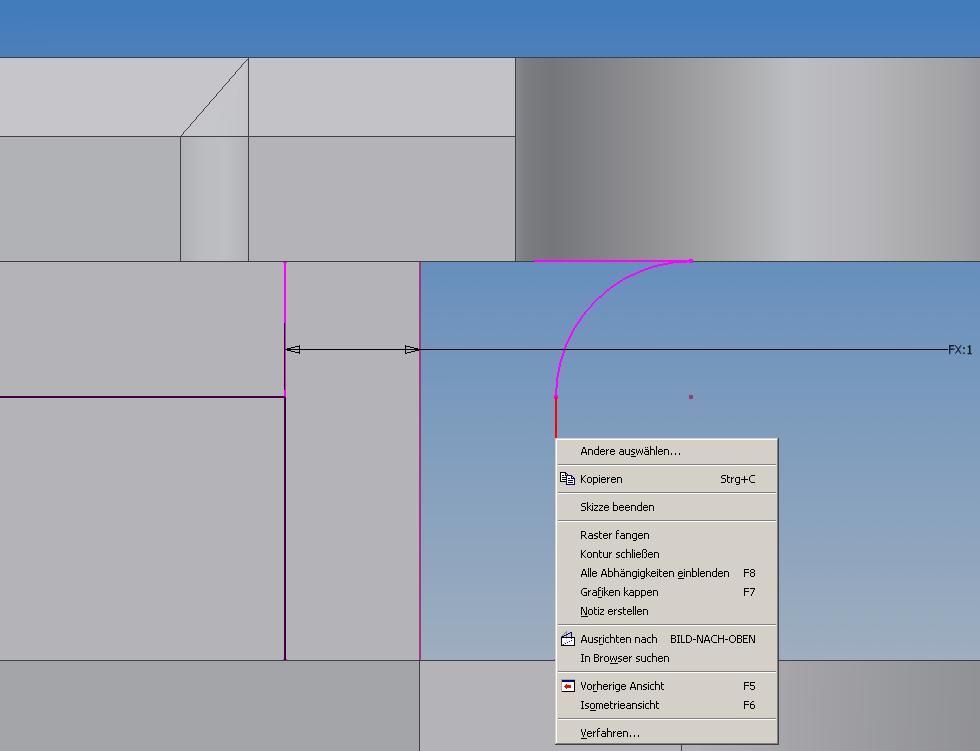

hab sicher mal wieder ein völlig Noobiges problem, bei dem Ihr mir hoffentlich trotzdem helfen könnt und werdet.
Wie im Bild sieht man das es mir ein paar Projezierte Kanten rausgehaun hat, das währe auch nicht weiter schlimm, aber ich kann selbige ums verecken nicht löschen - weder mit der rechten Maustatste noch mit "Entf".
Erstmal würde mich Interessieren woran das überhaupt liegt um dem ganzen zukünftig aus dem wege zu gehen.
Dann wüsste ich auch gerne wie ich das nachträglich beheben kann.
Vielen dank schonmal für eure zeit und nerven.

Wo sind wir denn, in der Zeichnung oder im Model?

sorry, im Model - Skizze
Das Bildchen müsste dann jetzt gehn

ich tippe mal du hast da keine Kante projeziert, sondern eine Kontur. Deshalb kannst du das nicht so einfach löschen!
Schau doch mal in deinem Browser unter der betreffenden Skizze müßte ein Pluszeichnen sein und darunter die proj. Kontur.
RMK drauf und dann erscheint das löschen!

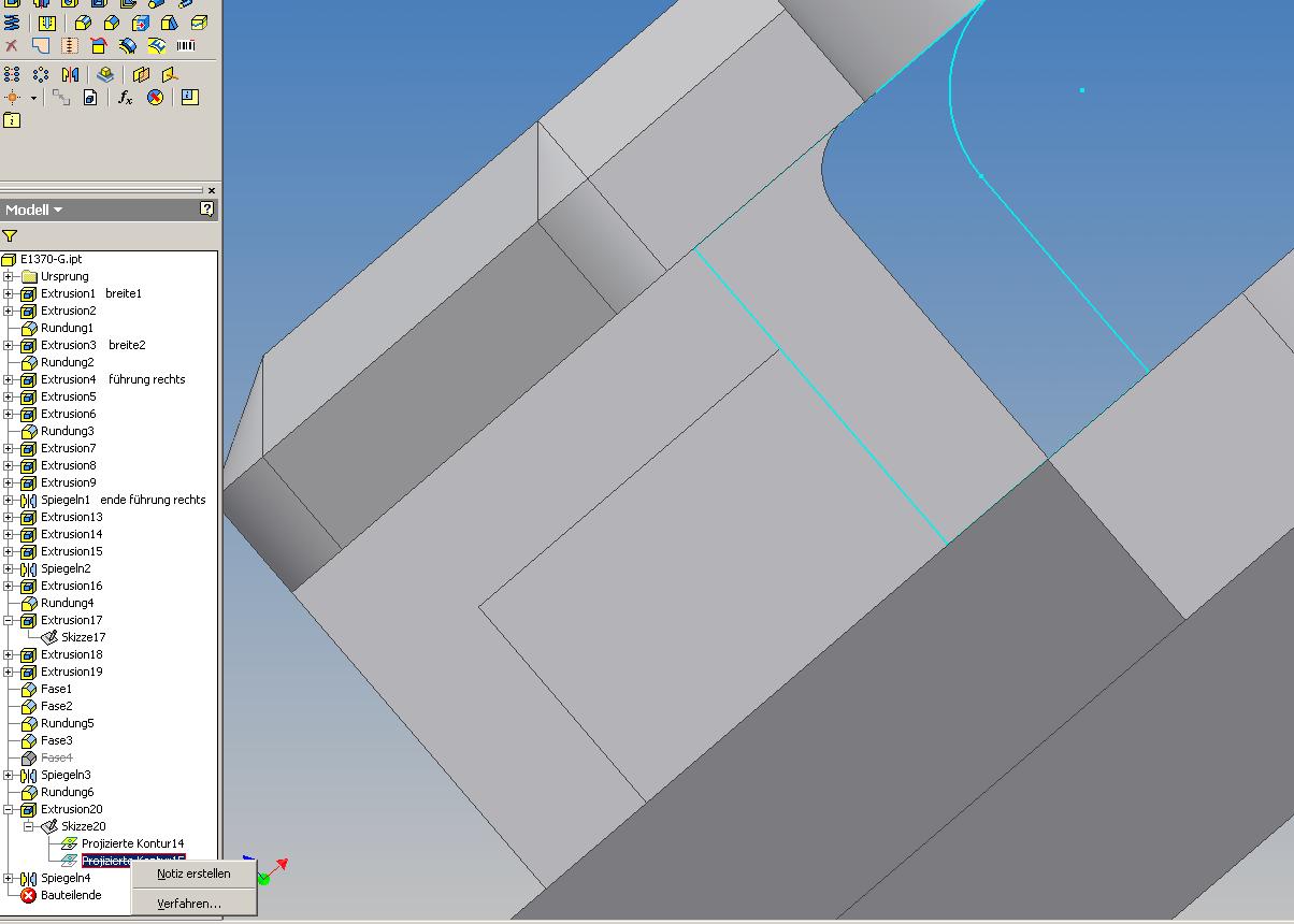

Schau mal im Modellbaum nach. Dortbei Skizze auf das "+" dort sind dann eventuell projezierte Konturen, die du dann dort löschen kannst.

hm....klappt irgendwie nich, oder hab ich was übersehen?

Hast du vorher Skizze bearbeiten aufgerufen?

muss ich das jetzt verstehn? klar hab ich das getan, hab ja versucht das ding zu löschen - aber wie im letzten bild zu sehen bin ich aus der bearbeitung wieder raus um die kontur zu löschen. Hängt das trotzdem noch irgendie zusammen? ich peils grad nich sorry.....

Also machj es mal so:
- Skizze bearbeiten
- Im Browser das Plus aufklappen
- RMK auf die proj. Kontur
sollte es nicht gehen, schau mal im (RMK) Menü ob du diese Kontur unterdrückt hast. Diese dann wieder aktivieren, RMK und dann löschen möglich?

aaaahhhh (seufz)
jetzt hats geschnackelt - danke!

Damit Du nicht immer die ganze Kontur in die Skizze bekommst, kannst Du unter Extras > Anwendungsoptionen > Skizze die entsprechende Option abhaken. Danach bekommst Du noch die Kanten in die Skizze, die Du willentlich projizierst.
