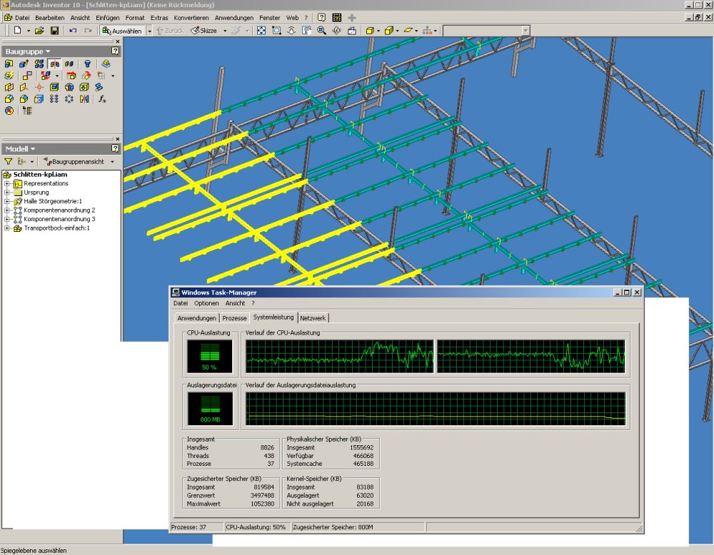

Hallo sehr geehrtes Forum,
vor längerer Zeit habe ich mich über Inventor geärgert (Beitrag: "Inventor? : gaaaanz -laaangsaaaam") .
Insbesondere über das Laufzeitverhalten. Mein Resümee war damals auf 2D zurück zu gehen. Dies habe ich dann doch nicht gemacht.
Damals hattte ich einen Pentium mit 2GHz und 2 GB RAM. Mir wurde nahegelegt die Hardware aufzurüsten.
Mittlerweile ist das geschehen. Dennoch habe ich echte Probleme mit der Geschwindigkeit. Ich warte bei Spiegelungen in Baugruppen mitunter 30 Minuten auf das Ergebnis (Anlage Bild).
Meine jetzige Hardware: AMD Athlon 64 X2 Dual Core 4400+2,21 GHz mit 2GB RAM. Es waren bis vor kurzem 4GB RAM (3GB Schalter gesetzt), ich musste jedoch ein RAM Baustein reklamieren. Dennoch hat der RAM kaum einen Unterschied gemacht. Das Betriebssystem Win XP SP2, DAS Inventor ist Version 10-SP3a.
Kann mir jemand sagen warum die Prozessorauslastung nur bei 50% liegt, ich aber 30 min warten muß?

Hallo frovo,
Ich gebe Dir recht, IV ist nicht sehr schnell, ganz allgemein gesprochen.
Deine Hardware hört sich gut an, nur die 2xGeforce kommen mir etwas suspekt vor.
Die Prozessorauslastung zeigt an, dass eine CPU voll arbeitet - das sind 50% von 2 Stück. IV nutzt grundsätzlich nur eine CPU.
Kann ich denn mit 2 Sitzungen von IV parallel an verschiedenen Projekten arbeiten? So könnte man den Job im Hintergrund erledigen.

Original erstellt von frovo:
Hi frovo!
Nicht wirklich exakt, aber es dürfte mit den Möglichkeiten des Taskmanagers zusammenhängen.
Denn auch bei Pentium-Prozessoren mit HT zeigt der Taskmanager immer nur max. 50% an. Auch wenn die volle Rechenleistung an Inventor geht.
lg
Tom

Hallo frovo,
dein Taskmanager zeigt aber auch nur 1,5 GB an und dass erscheint mir bei deiner BG doch ein bisschen wenig.

Vielleicht wartet der Prozessor einfach nur auf die Daten vom Fileserver?

iStatistics sagt mir dass 5111 Teile verbaut sind.
Es sind aber viele gleiche Teile dabei.
Wieviel Teile kann Inventor überhaupt etwa mit meiner Hardware bearbeiten?

Außerdem fällt mir auf, dass nach dem ersten Laden der Baugruppe beim Rotieren mit Spacemouse die Geometrie verschwindet. Ich vermute dass die Grafik nicht von Anfang an komplette Geometrie hochlädt. Wenn ich die Baugruppe erst einmal um alle Achsen gedreht habe, klappt das ganz gut. Kann man in den Grundeistellungen erzwingen die Geometrie hochzuladen?

Hallo frovo,
5000 Teile sind für IV ganz schön viel.
Du solltest jedenfalls reichlich mit Konstruktionsansichtsdarstellungen arbeiten, um die Grafik zu entlasten.
Im IV11 gibt weitere Möglichkeiten in Richtung sehr grosse BG.
IV lädt zunächst fast nur die Grafikinformationen, und später nach Bedarf Weiteres (geschieht Alles ohne Eingriffsmöglichkeit vollautomatisch im Hintergrund).
Mir kommen Deine 2xGeforce suspekt vor, warum hast Du nicht 1xQuadro (FX) eingebaut?
Hast Du schon mal mit den Einstellungen unter Extras/Optionen/Anzeige rumprobiert?
