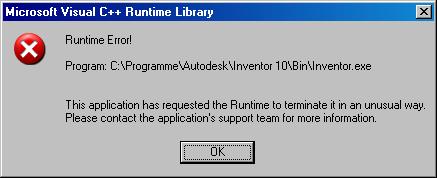

Seit einigen Tagen muss ich auf dem Notebook immer (gemessene!) 12 Sekunden warten, bis sich das Projekte- oder Öffnen-Fenster endlich öffnet.
Bevor das Problem eintrat, vor etwa zehn Tagen, hatte ich ein paar Tage lang beim Hochfahren des Notebooks Fehlermeldungen, dass irgendein WMI(oder so ähnlich)-Dienst nicht gestartet werden kann, und da hatte ich auch heftig vermehrt Inventor-Abstürze "...Inventor hat ein Problem verursacht ... muss geschlossen werden" oder "...Speicherzugriff außerhalb ... muss geschlossen werden" (nicht so ganz wörtlich    , in solche Situationen ist mir nicht nach Diktat zumute     ). Interessanterweise waren und sind diese Art Abstürze auch meistens OHNE den Entschuldigungsbrief von AD.
Ohne dass ich etwas unternommen habe, sind diese Meldungen aber inzwischen verschwunden, und die Zahl der Abstürze hat sich auf ein gegenüber dem Gewohnten    nur leicht erhöhtes Maß    eingependelt. Geblieben ist ansonsten diese auffällige Wartezeit.
Abgesehen davon, dass die durchaus störend ist (Messt mal, wie lang 12 Sekunden dann sind...), ist da doch jetzt irgendwas faul, und ich würde das gern klären und in Ordnung bringen. Nur - wo schau ich denn da nach?

Da! Da wars wieder!
Wenn ich diese Meldung OK klicke, kommt sie immer wieder (incl. diesem blöden Schrumms-Sound), bis nach einigen Sekunden der Taskmanager (oder wer auch immer) dem hässlichen Spiel gnädig ein Ende macht.
Dass diese Meldung wenig aussagt, ist mir klar, und entsprechend ratlos bin ich auch.
Noch ein paar Beobachtungen fallen mir ein:
- Allgemein dauert es jetzt länger, wenn ich einen Dialog öffne, der nach Dateien auf der Platte suchen wird, z.B. auch um dieses Bild hier hoch zu laden.
- Während der "komischen" Phase vorige Woche kam auch regelmäßig beim Hochfahren die Meldung, dass der Plattenspeicherplatz nicht ausreiche, dort sind aber 30 GB also die Hälfte frei! Diese Meldung zeichnete sich außerdem dadurch aus, dass keinerlei Angabe dabei war, woher sie kommt; in der Titelleiste stand einfach nur "Warnung" (oder so ähnlich,...).
Any Ideas?

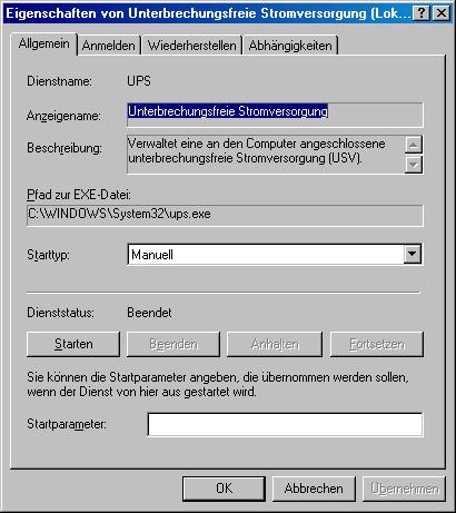

Aber was da alles für Dienste laufen, mannomann! Ob die wohl alle nötig sind? Z.B. der hier: USV...  auf einem NOTEBOOK!
Kopfschüttelnd

Der ist doch gar nicht gestartet weil die Startart "Manuell" und der Starten-Button aktiv ist...
