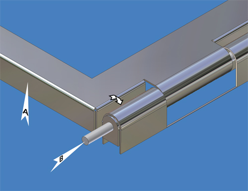

hallo leute,
kann mir jemand bitte helfen? es geht um folgendes : ich möchte objekt A frei mit objekt B verknüpfen so dass sich A um die achse von objekt B bewegt.habe schon etliche versuche in inventor 9 vorgenommen aber immer rotiert A um die längstachse von B. wie kann ich bei der verknüpfung die achse bestimmen um die A rotiert? kann ich die achsenposition auch selber angeben bzw. bestimmen? vielen dank im vorraus
schöne grüße aus unna

Hallo jbobbi,
Verknüpfen kannst Du immer nur vorhandene Geometrie,
Wenn nun keine passende Geometire vorhanden ist, musst Du eben eine machen.
In Deinem Fall scheint mir das allerdings ein so einfacher und klarer Fall zu sein, dass ich nur sagen kann: Schulung!

Hallo und herzlich Wollkommen hier im Inventorforum!
Erklär mal den unterschied zwischen:
"ich möchte objekt A frei mit objekt B verknüpfen so dass sich A um die achse von objekt B bewegt"
und
"rotiert A um die längstachse von B"
So wie ich das sehen, soll sich das ganze wie ein Scharnier verhalten. Also verbaue die Achse von A mit der Achse der "Blechöse" von B. Aber genau das willst du ja nicht
Beschreib mal ein bischen genauer, was dein Ziel ist und lad evtl. die Baugruppe mit den 2 Teilen hier hoch.
Edit: was du machen könntest, das sie A "frei" um B bewegt, ist eine Arbeitsebene von A passend auf die Achse von B zu verbauen. Nur macht das, wenn ich mir das Bild anschauen, irgendwie keinen Sinn.
