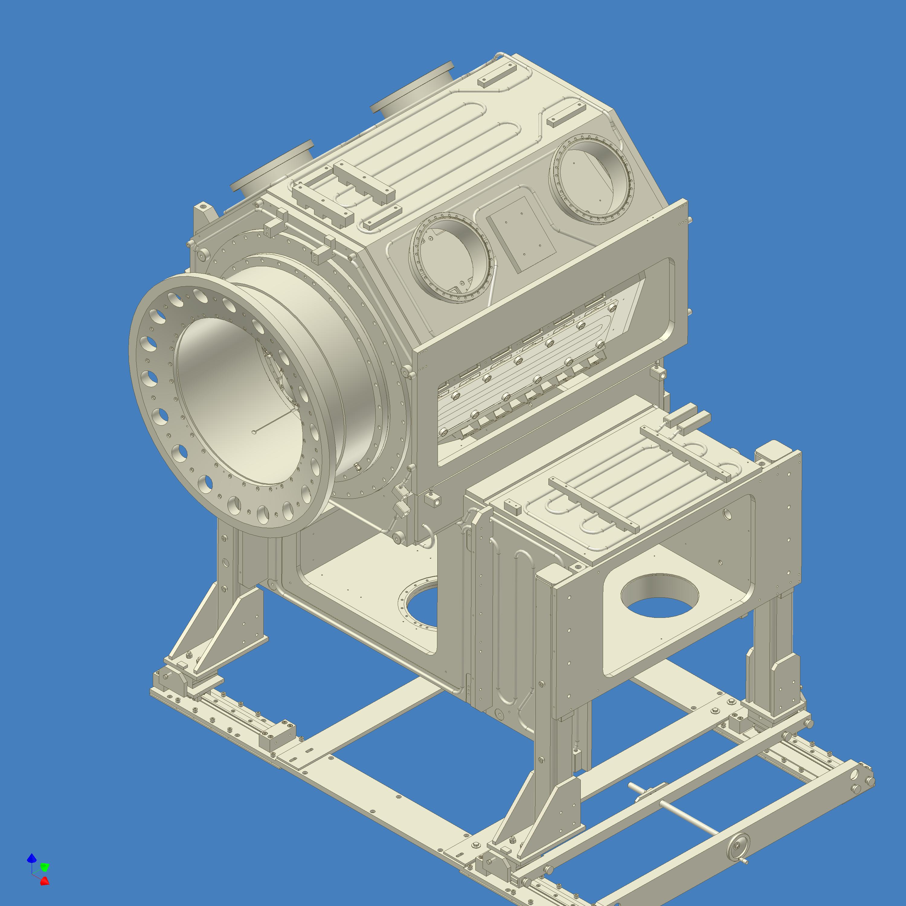

Hallo Forum,
ich habe eine ziemlich große Baugruppe mit vielen umgewandelten STEP Baugruppen drin. Nun kommt immer die berüchtigte Fehlermeldung 80% vom Adresspeicher sind belegt. Ich kann nicht mal mehr in der idw Zeichnung Schnitte erstellen.
Meine Ideee war niún aus den umgewandelten STEP Baugruppen ein Bauteil zu erzeugen. Den Tipp mit der abgeleiteten Komponente hab ich schon probiert. Er funktioniert aber nur bei kleinen Baugruppen bei großen hängt sich Inventor auf.
Hat jemand eine Idee dazu?
Gruß Nicole

Hallo Nicole,
Das Importieren und Ableiten wird von Release zu Release besser, im bald kommenden IV11 gibts da nochmals dramatische Verbesserungen.
Wenn Du an Dein Release strikt gebunden bist (welches ist das eigentlich?) kannst Du's nur portionsweise aund stufenweise machen, und dann aber unbedingt die Verknüpfung zum Ausgangsteil trennen, sonst lukrierst Du keinen Vorteil mit den abgeleiteten Komponenten.
Ein anderer Weg wäre, die SPEPs im MDTMechanical Desktop aufzubereiten.
Oder gleich im IV nachmodellieren, dann hast Du nur das drin was Du wirklich brauchst, das ist wesentlich schlanker und bringt beste Performance.
Gegen Geld könnte dann auch Josef Hochreiter mitreden <G>
mfg - Leo

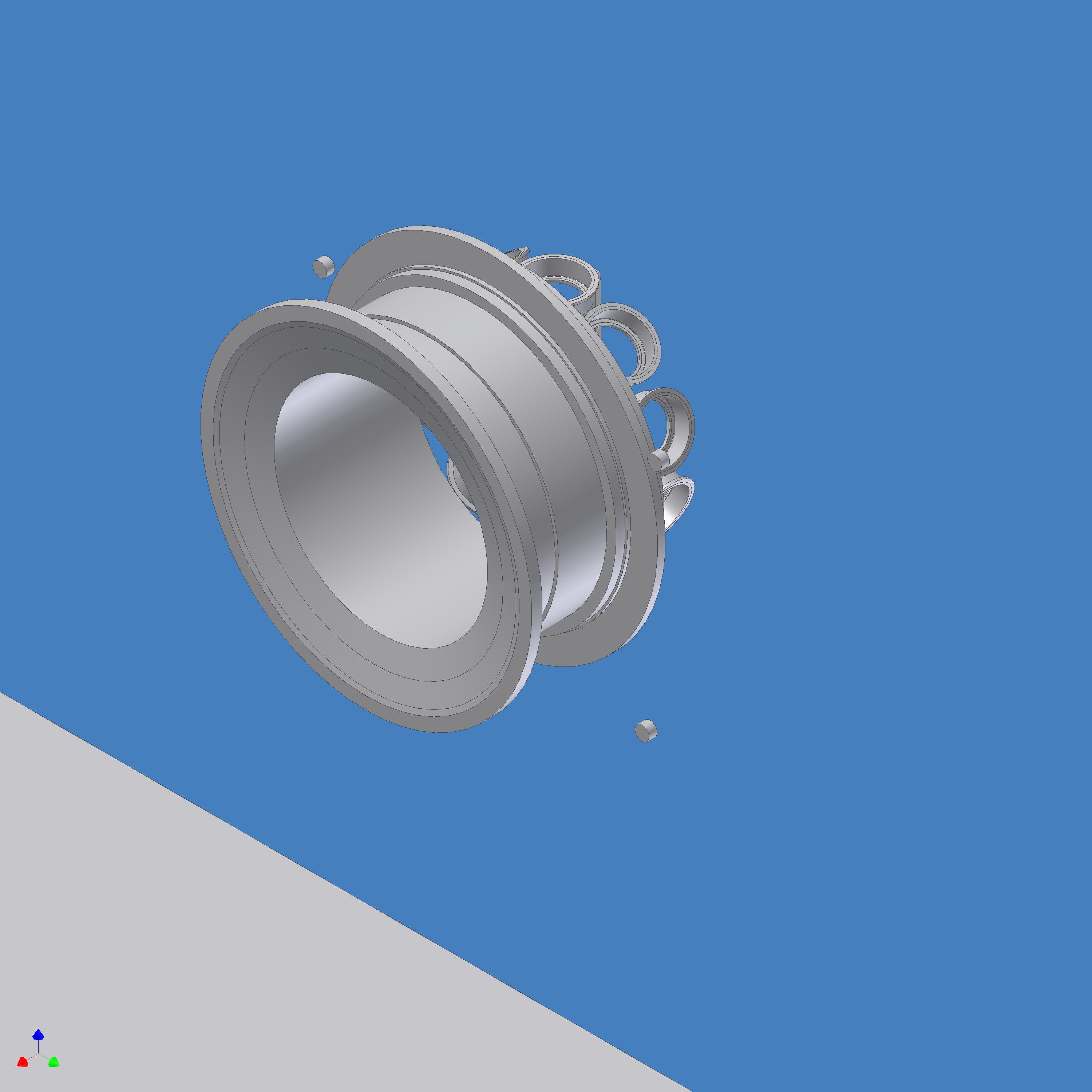

Hallo Nicole,
ich habe bei meinem aktuellen Projekt das gleiche Problem :
a.) die Performance geht mit der importierten BG gleich null und
b.) (noch schlimmer) es gehen mit den Step-Files keine Schnitte.
Den sogenannten "3GB-Switch" für Windows kennst Du schon/hast Du aktiviert ? Ausführliche Beiträge dazu findest Du hier über die Suchfunktion.
Zur Datenreduktion habe ich in letzter zeit einiges probiert. Der Weg über Acad bzw. MDTMechanical Desktop brauchte keinen Erfolg. Erstens rechnet Acad sich tod und zweitens schreibt es noch viel größere Files wieder raus (allerdings habe ich das "Zusammenschmelzen" auch nicht richtig gemacht), allein zum laden und wieder speichern habe ich einen PC für mehrere Stunden abgestellt. Irgendwann war er zwar dann fertig, aber "Spaß" macht das nicht.
Ich habe mir jetzt so geholfen. Habe die wichtigsten Konturelemente und Schnittstellen nachmodelliert (wie Leo auch emphielt) und kann damit gut arbeiten, siehe auch Bilder.
Wie ich allerdings das Gesamtsystem letzendlich in einem Schnitt mal dargestellt kriege, weis ich auch nicht .... !

Nachtrag @Nicole:
Du hast wahrscheinlich ein STEP214 mit BG-Struktur, die wird im ACAD als verschachtelte Blockstruktur abgebildet. Per Doppelklick kannst Du Dich da reinarbeiten (geht halt nicht so bequem wie mit dem Browser im IV).
Du kannst den obersten Block gleich mal mit 1x Ursprung auflösen, dann siehst Du schon etwas klarer.

darf ich Deine Zeit noch mal beanspruchen? Deine 3D-MDTMechanical Desktop-Kenntnisse sind einfach notwendig. Vielleicht können wir so - und für all die, die diesen Weg mal für das eine oder ander mal gehen müssen - eine Lösung bereiten.
Bei Nicole scheint es ja nicht so tragisch zu sein, wenn sie schon fertig ist - mein step-File lädt MDTMechanical Desktop seit ca. 1,5h (P4-2,5Ghz/1GB-RAM) :-).
Ich würde Dir das File zu mailen, aber Achtung, ist 45MB gross und Paul Schuepbach sprach von einem "Monster" ....
Hast Du (noch) Lust .... ??? :-)

Eigentlich sieht Deine Kammer ja nicht übermäßig komplex aus, Lutz. Und wie es scheint, hast Du auch schon als IPT oder IAM gespeichert.
Gibt es denn Dateien dabei, die im Verhältnis zum Rest besonders groß sind?

Habe Deine Datei erhalten und mit ACAD importiert. Der Import dauerte ca. 20 Minuten auf einem 3GHz Rechner.
Das Ergebnis ist eine ca. 7,5MB grosse DWG-Datei die das Modell in einer Blockstruktur enthält (sind Alles richtige 3D-Solids).
Leider ist die Konstruktion teilweise "explodiert", d.h.insbesondere von der "Trommel" sind verschiedene UnterBG offensichtlich falsch im Raum platziert.
Weiters sind natürlich hunderte, wenn nicht Tausende kleiner Schrauben und sonstiger kleiner BT dabei, die in einem Dummy-Modell sicher nichts verloren haben.
Es wäre jetzt richtig Arbeit, das auf ein erträgliches Dummy-Modell hinzubekommen, aber vor Allem müsste man ein wenig wissen, welche Komponenten wirklich wichtig sind, und was drübermodelliert, verschmolzen oder gelöscht werden kann.
Diese Arbeit könnte man an sich problemlos im ACAD bzw. MDTMechanical Desktop machen, aber wie gesagt: Es wäre "richtig Arbeit" und man bräuchte Fachkenntnisse von der Maschine dazu.
Es macht keinen Sinn wenn ich diese Arbeit Dir anbiete, denn es fehlt die Fachkenntnis.
Ein paar Tips kann ich Dir aber schon noch geben:
- den Exporteur bitten, das Modell richtig upgedatet hinausschreiben, sodass es nicht explodiert rüberkommt
- den Exporteur bitten sämtliche Normteile zu unterdrücken (geht in jedem CAD-System)
- je nach CAD-System gibt's auch noch die Möglichkeit, kleine Features (Fasen, Rundungen, Bohrungen) in den BT zu unterdrücken vor dem Export.
- ein STEP214 erbitten, dann kämen auch Farben mit rüber, dann würde man sich viel leichter tun beim Nacharbeiten.
mfg - Leo

"...UnterBG offensichtlich falsch im Raum platziert."
-> läßt natürlich alle Hoffnungen platzen !
