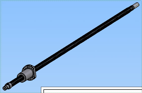

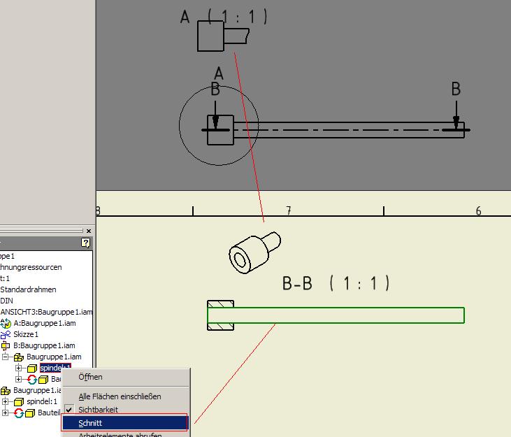

Meine Spindel (siehe file) ist viel zu lang für die 3d-Ansicht.
Ich möchte auf der .idw nur den Teil links unten zeigen mit ein
bisschen Spindel dran. Kann ich den Rest der Ansicht irgendwie
abzwicken?

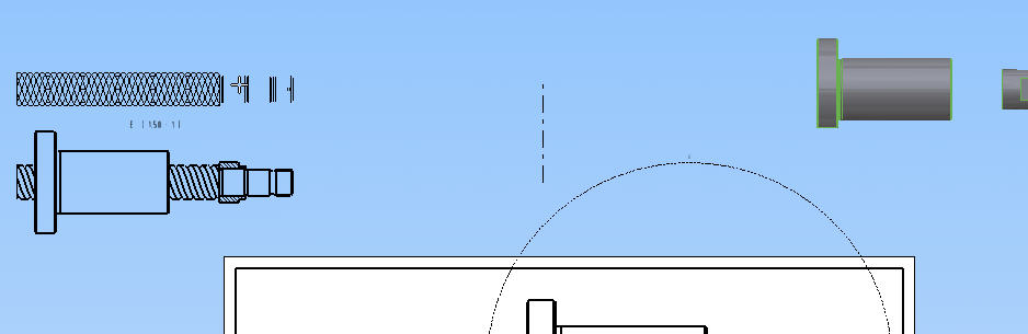

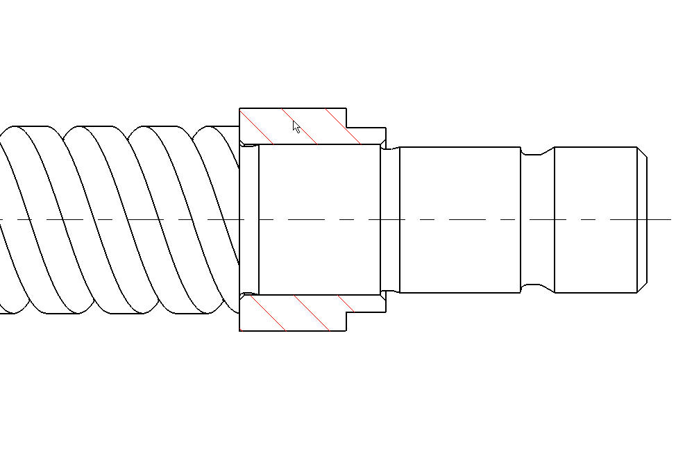

In der zweiten Ansicht: ich wollte, dass nur der Ring im Schnitt
dargestellt wird. Da ich's nicht besser wusste habe ich den Schnitt
in der .idw mit einer "Ausschnittansicht gelegt.
Mit diesem Vorgang hat es mir auch die Welle geschnitten.
Ich habe die Schraffur der Welle ausgeblendet und die 2 senkrechten
Linien der Welle (welche es mir durch den Schnitt ausgeblendet hat)
mit einer Skizze neu gezeichnet.  sozusagen habe ich mir meine
Wunschansicht zusammengebastelt.
Wäre das anders machbar gewesen?
thank's for help!
der zittrige Wolf....

Hilft dir vielleicht eine Detailansicht weiter?! Zum anderen kannst du in der Schnittansicht definieren welche Teile geschnitten werden sollen (Kontextmenü auf dem Teil im Browser) und welche nicht. Das Basteln mit irgendwelchen Skizzen auf den Ansichten verursacht meiner Meinung nach nur Probleme.

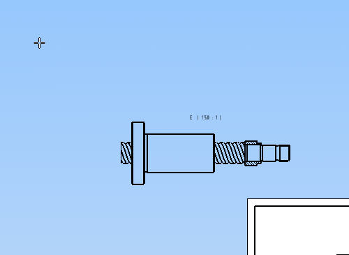

1) mach eine Detailansicht (im gleichen Maßstab) und davon die Isometrische Ansicht
2) Schnitt der Welle im Browser ausschalten.
s. Bild

o.k. Schnitt aussschalten. hab's kapiert.
Aber der erste Vorgang mit "Ausschnittansicht" war schon richtig
oder? und denn naher den Schnitt der Spindel ausschalten.
Die Detailansicht habe ich erstellt.
Aber wie kann ich diese Detailansicht auf 3D umschalten?
das geht nicht, wenn ich die Detailansicht doppelklicke...
nicht lachen!  bin doch noch Anfänger.

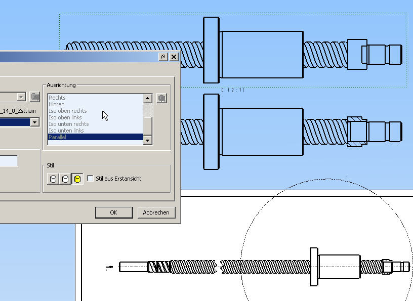

Du musst vom Detail eine parallele Ansicht erstellen. Dabei kannst du die Iso Ansicht generieren.

...hab ich doch gemacht.
aber es geht nicht. ich kann die Ausrichtung nicht mehr einstellen.
Bitte gib mir die genauen Schritte an. Ich kapier's echt nicht, was
ich falsch mache.

ist nicht so schlimm. Wähle aus dem Werkzeugkasten den Befehl parallele Ansicht. Klicke auf deine erstellte Detailansicht und entscheide dich für eine Projektionsrichtung (durch Bewegen der Maus in die entsprechende Richtung, du hast dabei auch schon eine Voransicht). Klicke anschließend an die gewünschte Position. Fertig.

genau das tue ich. die einzigen Ansichten, welche ich proijzieren kann
sind in der horizontalen und vertikalen. eine Diagonale Ansicht zeigt
mir das Programm nicht.
Den mit der Schulung hatte ich schon...
Wir hatten leide nur 2 Tage bis jetzt...
Aber ich finde, für 2 Tage Schulung habe ich es schon gut im Griff.
Denn wie ich sonst eine Ansicht von einer bestehenden ableiten kann,
ist für mich sonst kein Problem. Aber hier lauf ich echt mit dem Kopf
gegen die Wand.

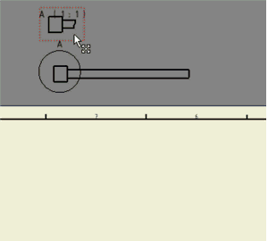

schau dir mal das animated gif an.

genauso, wie du es mir gefilmt hast, probiere ich es!
es geht nicht!  (danke für den film)
versuche ich es aus der normalen ansicht, geht es problemlos.
sobald ich es aber aus dieser detail-ansicht probiere, macht er
nur horizontal- und vertikal-ansichten.
kann es sein, dass es wegen der spindel ist? die spindel ist 1170mm
lang. dass der rechner mühe bekommt, wenn eine detailansicht erstellt
wird und daraus nochmals eine 3d-ansicht...?
oder liegt es an einer grundeinstellung in den optionen?
ich raff's nicht, echt!

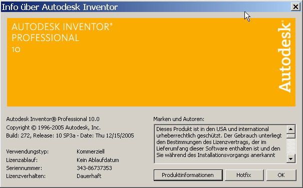

hast du schon mal Neustarts durchgeführt, zuerst IV, wenns immer noch nicht wie in der *.gif funktioniert dann mal einen Rechnerneustart probieren.
Dieses Vorgehen ist meist sehr hilfreich, wenn die DIVAScherzhafte Bezeichnung für Inventor IV nicht so macht wie es eigentlich sein sollte. Passiert meist durch mal dies und mal das probieren; meist ist durch das viele Hin und Her auch die DIVAScherzhafte Bezeichnung für Inventor IV kurz vor einem "Selbstmord" (Absturz).
Wie sieht es eigentlich mit Service-Packs aus, alle installiert? Bitte fülle deine System-Info aus, damit man nicht rätseln oder suchen muß, welche Soft- und Hardware du verwendest.

Den Inventor-Neu-Start habe ich gemacht.
Den Rechner neu aufgestartet auch! Es geht nicht.
Grade eben habe ich es mit meinem Chef ausprobiert.
Wir haben herausgefunden, dass diese Funktion mit einem Einzelteil
wunderprächtig geht. Denke aber dran: ich bin in einer Baugruppe!
Liegt es nicht daran? Denn es geht einfach nicht.
Wo fülle ich die System-Info's aus? Ich bin noch neu hier...

habe es in IV9 mit einer Baugruppe versucht, funktioniert (siehe Beispiel). Bin mir deshalb ziemlich sicher, dass es in IV10 auch so funktioniert.
Meine Frage nach den Service-Packs hast du nicht beantwortet, habt ihr IV10SP3a?
Wenn du eine Antwort erstellst, hast du unter der Antwort das Feld  "System-Info". Fülle dieses Feld aus, der Text erscheint dann unter deinem Benutzernamen. Vorschau nicht verwenden sondern gleich auf "Antwort speichern" klicken, da sonst die System-Info wieder leer ist;

Im angehängten File hast du einen wundervollen
Überblick über unser System. Dem Anschein nach ist
es genau dasselbe, wie Du erwähnst...

Danke für die Info's.
Ich hab's heute morgen mit einer beliebig anderen Zusammestellung getestet. Und es hat funktioniert! Wie bei Dir!
Langsam glaube ich wirklich, dass der Haken in meiner Zeichnung liegt.
Bei dieser Spindel! 1157mm lang. Anfangs habe ich diese mit dem Befehl
Spirale erstellt. Steigung und Höhe eingegeben.
Als ich das Teil auf die .idw geladen habe, hatte der Rechner bald 1Minute um die Zeichnung zu regenerieren. Ich habe bei CADLAN angerufen. Dort wurde mir empfohlen, das Gewinde an der Spindel nur mit einer Umdrehung einzuzeichnen. Danach das Gewinde mit dem Befehl
"Rechteckige Anordnung" zu kopieren. Der Rechner brauche so nicht
so viel zu rechnen, wie bei einer Gewindeerstellung auf der ganzen
Spindellänge. Es ist tatsächlich so.
Vielleicht ist das der Hänger!
Wie oben erwähnt, geht der Befehl auf anderen .idw's. Desshalb muss der Fehler auf dieser Zeichnung liegen.

Hallo Wolfsblut,
ich verstehe nicht, wofür das Gewinde der Spindel modelliert sein muß. Wollt ihr die Performance eurer Computer senken? Normalerweise reicht es vollkommen, dass die Spindel mit einer Gewindetextur versehen wird (wie es IV bei Schrauben etc. macht), Ausnahmen kenne ich so gut wie keine. An deiner Stelle würde ich mir die Gewinde.xls erweitern. Vielleicht hilft dir dazu meine IV9-Gewinde.xls (+Clearance.xls).
Kappi

Vielen Dank für Deine Tabellen. Damit lässt sich was machen.
Ich denke, wir belassen's hierbei. Es liegt eindeutig an meiner
Zeichnung und dem Gewinde. Bei einer Anderen Zusammenstellung funktioniert der Vorgang ja.
Ich denke, es ist das Sinnvollste, zukünftig Gewinde mit
einer Gewindetextur aufzupeppen!
Herzlichen Dank für die Hilfe.
