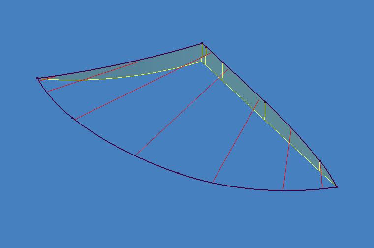

Hallo Inventor freaks !!
muss hier um Rat bitten, ich brings nich auf die Reihe.
Und zwar will ich eine Fläche erzeugen, die durch 3 gebogene Berandungen/Konturen defieniert werden soll. Geht sowas überhaupt mit IV, ich habe IV9.
Im Bild ist die gewünschte Fläche mit roten strichen gekennzeichnet.
Ich werde noch wahnsinnig mit diesem Teil.
Würde mich über Vorschläge freuen !!
Danke.

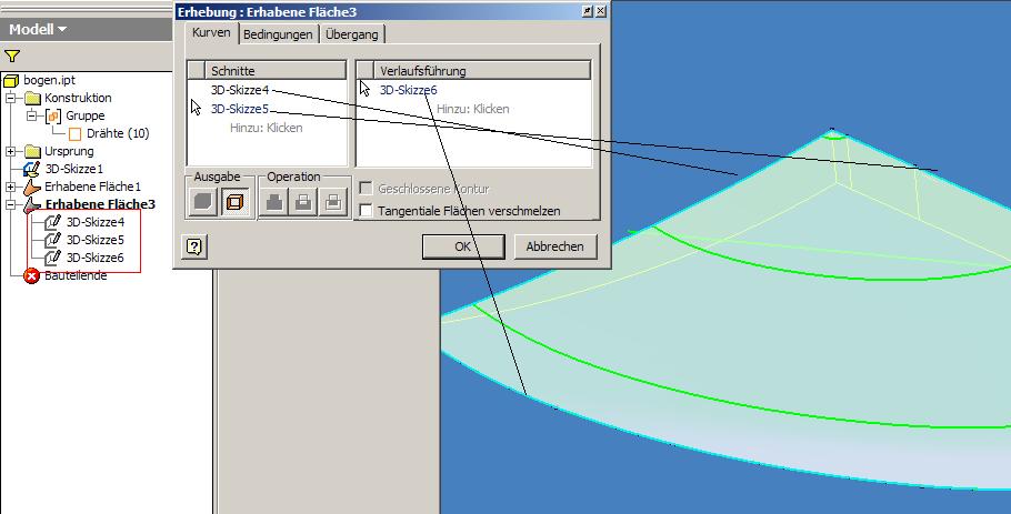

Mache 3 3D skizzen und projiziere jeweils eine komplette Kante (je 1 Draht) rein.
Mach eine Erhebung
Grüsse
Jürgen

Hi Jürgen,
danke für die schnelle Lösung, hat gut geklappt. TAUSEND DANK !!
