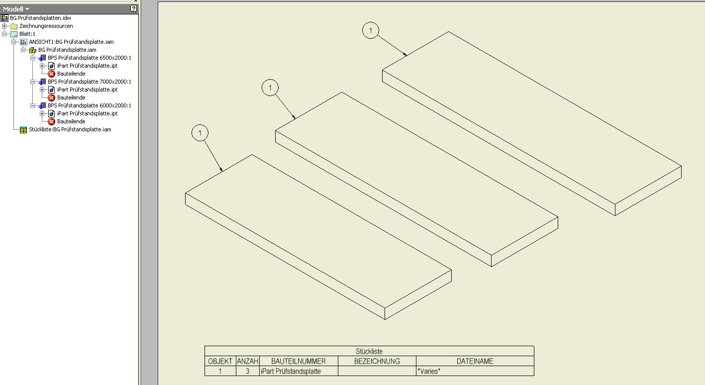

Hallo CAD Gemeinde,
ich habe ein Grundbauteil (iPart), dass ich durch verschiedene feste Parameter steuere und automatisch die entsprechende Dateinamen im
"Kinder" Verzeichnis automatisch erzeuge. Soweit so gut.
Jetzt möchte ich z.B. 3 dieser Varianten in einem Projekt verbauen,
sehe aber auf der Stückliste nur das "Mutterteil", habe ich eine Chance, die "Kinder" zu sehen ? Das wäre sehr hilfreich.
Ich brauche keine Paramter aus den Teilen, sondern nur die Positionsnummer 1, 2, 3 und hätte damit auch die entsprechden Dateinamen in der Stückliste.
Vielen Dank im voraus

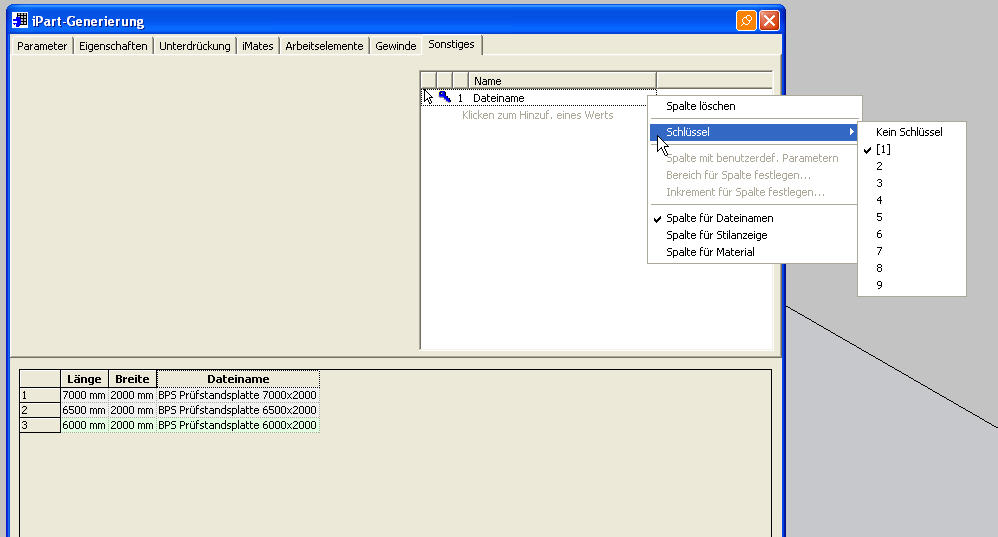

Ich habe bei der iPart Generierung, den Dateinamen als neue Spalte
definiert und Schlüssel 1 dazu vergeben,(habe ich eine älteren Thread
gelesen)
Der Kinder Dateiname wird auch richtig vergeben, es werden 3 Dateien erzeugt, aber im Zusammenbau wird mir nur ein Teil (Mutter) angezeigt.

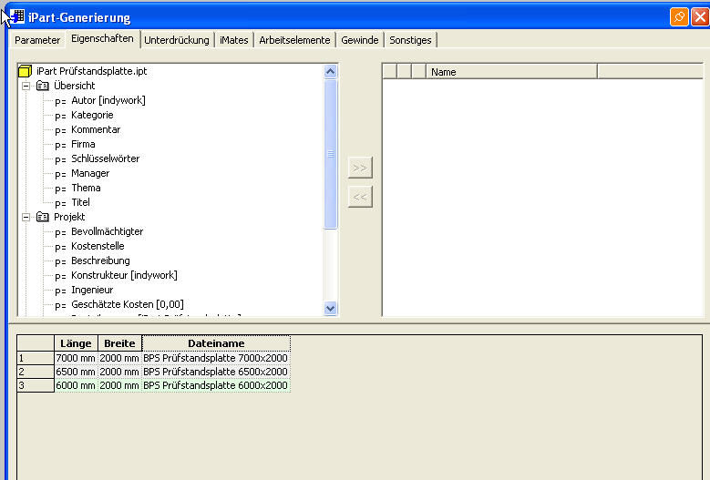

Muss ich unter "Eigenschaften" eine Bezeichnung vergeben ?
Macht natürlich Sinn, nur entdecke ich unter "Übersicht" nur "Kommentar" und unter "Projekt" "Beschreibung", aber kein Stichwort
(Bauteil)-Bezeichnung, der Rest wie Bevollmächtigter, Kostenstelle,
Konstrukteur, usw. hilft da nicht weiter.
Reicht also die Spalte "Dateiname" für die Ausweisung der Kinder
(hört sich ja hart an ;-) in der Stückliste nicht aus ?
Oder mache ich da grundsätzlich was falsch ?

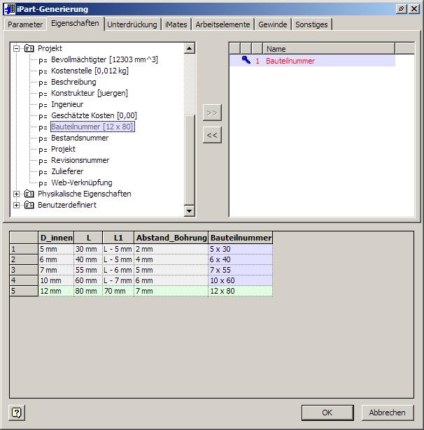

Hi Mic,
wie im Link oben ersichtlich, vergebe für jede iPartavariante eine BT-Nr
s. Bild

erstellt am: 12. Mrz. 2006 14:30    Editieren oder löschen Sie diesen Beitrag!  <-- editieren / zitieren -->   Antwort mit Zitat in Fett Antwort mit kursivem Zitat    Unities abgeben: 1 Unity (wenig hilfreich, aber dennoch)2 Unities3 Unities4 Unities5 Unities6 Unities7 Unities8 Unities9 Unities10 Unities
Hi Jürgen,
hat gefunzt und wieder was dazu gelernt..

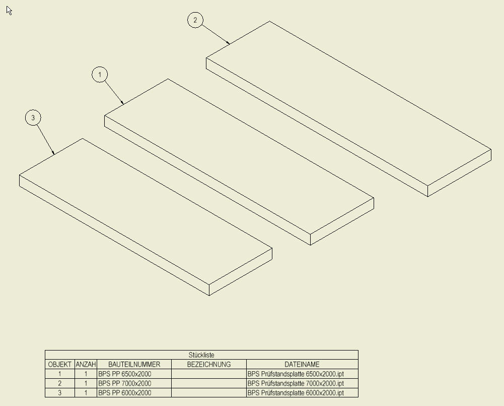

Falls es jemand interessiert,
so sieht es jetzt aus (wie gewünscht)
an alle
