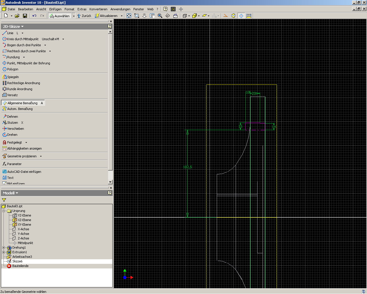

Hallo werte Inventorgemeinde!
Bin jetzt vom MDTMechanical Desktop auf IV umgestiegen und stehe gleich am Anfang vor einem Problem!
Ich möchte eine Bohrung in ein rundes Teil einbringen und die Pos. von der Mitte aus bemassen. Von MDTMechanical Desktop war ich es gewohnt dass ich dabei einfach die Arbeitsachse zur Bemassung genommen habe...
Aber bei iv kann ich so eine Bemassung nicht erstellen!
d.h. Linie zeichnen, mit dem Rasterfang auf die mitte legen, fixieren und dann bemassen.
Aber das muss sicher einfacher auch gehen...
Ist sicher ganz einfach aber ich komme nicht drauf..
Danke schon mal
lg
Hannes

hallo space,
warum benutzt Du nicht "Bohrung" und setzt die auf die rechte Stirnfläche ?
Kuddel
Technik entwickelt sich immer vom Primitiven über das Komplizierte zum Einfachen...
nightsta1k3r
plaudern
Beiträge: 11279
Registriert: 25.02.2004
erstellt am: 10. Mrz. 2006 21:06    Editieren oder löschen Sie diesen Beitrag!  <-- editieren / zitieren -->   Antwort mit Zitat in Fett Antwort mit kursivem Zitat    Unities abgeben: 1 Unity (wenig hilfreich, aber dennoch)2 Unities3 Unities4 Unities5 Unities6 Unities7 Unities8 Unities9 Unities10 Unities Nur für space2200 10 Unities + Antwort hilfreich
Hallo Hannes!
Im Inventor gehts im Prinzip genauso.
Allerdings ist die Diva sehrt strikt in der Datenkonsistenz.
D.h. die Achse muß zuerst in die Skizze projiziert werden.
Dafür gibts in der Skizzierumgebung den Befehl "Geometrie projizieren" .
Und auf diesen Punkt kannst Du dann nach Belieben bemaßen.
Wenn Du allerdings in die Mitte eines Zylinders bohren willst, geht das seit IV9 viiiiiel einfacher ...

ich glaube, jetzt habe ich die Skizze erst verstanden: soll die Bohrung konisch sein mit D=2,8/3,0?
Grüße Kuddel

MDTMechanical Desktop kenne ich zwar nicht, aber Rasterfang hört sich genauso gefährlich nach ACAD an.
Du wirst solange Ärger haben wie Du versuchst mit Inventor so wie mit Acad bzw. MDTMechanical Desktop zu arbeiten. Rasterfang gibts hier nicht und fixierte Skizzenelemente sind pfuibäh. Selbst projizierte Achsen sind nur mit großer Vorsicht zu genießen.
Ich rate:
- Projiziere den Ursprungspunkt
- Benutze die Skizzenabhängigkeiten
- Benutze Konstruktionslinien
- Mache mehrere einfache Skizzen anstatt einer
Kurz: Vergiss die alten Gewohnheiten!

hi @ all
Danke schon mal für eure Antworten!
Zu meiner "verteidigung" muss ich sagen dass ich mir schon das DIVAScherzhafte Bezeichnung für Inventor IV- Lernprogramm reingezogen habe und ich schon DIVAScherzhafte Bezeichnung für Inventor IV-gerecht arbeiten möchte. Auch beim Umstieg von 2d- ACAD auf MDTMechanical Desktop (sicher ist da der Schritt da nicht so gross) habe ich gemerkt dass, wenn man alte Gewohnheiten beibehält, das einem ziemliche Schwierigleiten bereiten kann.
Das mit dem Projizieren von Geometrien werde ich natürlich gleich ausprobieren !!!
Danke @ all!
PS: Lynns Mantra ist nett und soo aussagekäftig

Hallo Hannes,
ich habe dir ein paar Beispiele gemacht, die mir gerade so eingefallen sind. Hoffentlich habe ich deine Skizze richtig gedeutet. Vielleicht sind ein paar interressante Möglichkeiten dabei.
Viel Spaß mit IV
