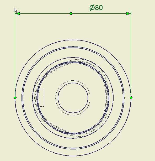

Hallo Inventor User,
habe ein wahrscheinlich relativ einfaches Problem, mit dem ich mich schon längere zeit rumärger.
Wie kann ich eine Durchmesserbemaßung so ändern das Sie horizontal angeordnet ist, ohne zwei Punkte fangen zu müssen, die ja nicht immer da sind?
Vielen Dank im voraus

Hallo matze,
Die Punkte an den Quadranten sind ja leicht zu fangen.
Ich kenne keine andere Möglichkeit, die von Dir gewünschte Beassungsart anzubringen.
Das Durchmesserzeichen ist eine andere Sache, entweder von Hand dazufügen oder einen entsprechenden Bemassungsstil voreinstellen.
Beides IMHOIn my humble oppinion (Meiner Meinung nach) unnötigerweise ein paar Mausklicks zuviel.
mfg - Leo

Hallo Matze,
Wenn Du deine Bemaßung mit einem Klick auf den Kreis erstellt hast, bemaßung beenden und einmal auf die Bemaßung klicken. Dan siehst Du mehrere grüne Punkte; unter Anderen einen im Zentrum der Durchmesserbemaßung. Den "nach aussen ziehen" Die Bemaßung rastet unter verschiedenen Winkeln leicht ein, so dass Du eine exakt horizontale oder vertikale Bemaßung erhälst.

Aber ich schaff' es nicht, die Bemassung dann noch an Masshilfslinien rauszuziehen wie von matze gewünscht.
mfg - Leo

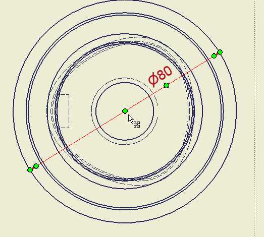

Doch Leo im 10 kein Problem.
Leichter wird´s aber, wenn noch keine Mittellinien das Kreiszentrum verzieren.
Andreas

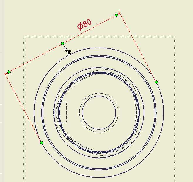

Ich hab mal 3 screenshots gemacht. Hoffe es wird so ein wenig deutlicher.
Andreas

Hallo Andreas,
das mit dem einrasten.... funktioniert aber nicht in der 8er oder?
Jörg

Achja, so gehts.
Ich hatte die Masszahl zuerst mittig gesetzt, da gings nicht.
Danke, schön langsam lerne ich den IV doch noch kennen.
mfg - Leo

Original erstellt von Bertermann:
Hallo Andreas,
Nee, leider nicht.    Darauf haben wir lange warten müssen. Bis IV 10

Danke an euch allen, das mit dem Punkt in der Mitte funktioniert wunderbar
Matthias

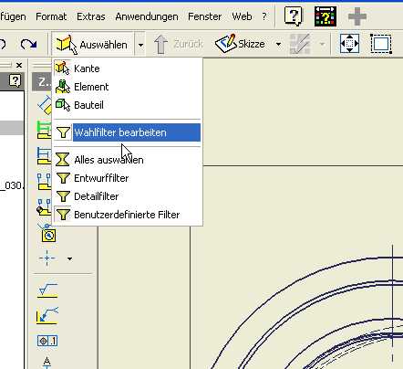

erstellt am: 06. Mrz. 2006 14:22    Editieren oder löschen Sie diesen Beitrag!  <-- editieren / zitieren -->   Antwort mit Zitat in Fett Antwort mit kursivem Zitat    Unities abgeben: 1 Unity (wenig hilfreich, aber dennoch)2 Unities3 Unities4 Unities5 Unities6 Unities7 Unities8 Unities9 Unities10 Unities Nur für matze476 10 Unities + Antwort hilfreich
Original erstellt von Lucky Cad:
... ach wie schön wäre doch ein einstellbarer Objektfang
Stefan
Wie schön, dass genau das schon eingebaut ist.    (siehe Bild)
Andreas

Jo, diesen Filter kannte ich schon.
Aber er funzt bei mir im Bezug auf Mittellinien etc. nur, wenn ich mich nicht im Bemaßungsmodus befinde.
Dann krallt er sich doch wieder das Mittelkreuz, obwohl ich es abgewählt habe.
Was hab ich denn dann noch nicht optimal eingestellt?

Keine Ahnung Stefan. Ich mache es in der Regel so, dass ich das Mittellinienkreuz, auf das ich aus Gründen liebgewonnener Gewohnheit nicht verzichten möchte, Roland, einfach ein wenig zur Seite schiebe und nach getaner Arbeit wieder in den Kreis platziere.
Andreas
