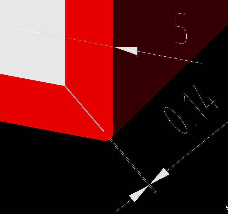

ich möchte eine schachtel aus kunststoff (PP) biegen...
dazu fräsen wir eine 6mm platte 5mm tief und 10mm breit ein
und dann biegen und schweissen wir das zusammen...
ich brauchte dazu quasi eine abwicklung...
ist das irgend wie machbar ?
danke im vorraus

also so sieht die platte ca so aus...
und das soll u 90° gebogen werden...

Oh, Mann, ja, diese Nut ist 10 mm breit und 5 mm tief, aber dass sie dreieckig ist, hättest Du besser gleich gesagt, wer ahnt denn das?
Hier gibt es keine ebene Biegezone, da hat das Blechmodul keine Chance.

Hallo ffx,
Da musst Du zu dem anderen, älteren Programm greifen, das auch auf der DVD mit drauf ist: MDTMechanical Desktop kann Sowas modellieren, und Abwickeln.
Mit Einschränkungen:
Es sollten nicht allzuviele Biegungen pro BT sein, und die Biegung/Abwicklung enthält keinerlei Biegetechnologie-Knowhow.
Achja, bevor Jemand zweifelt: Die zwei BT sind parametrisch zueinander.
mfg - Leo

ich sehe da noch eine Möglichkeit, aber damit bekommst Du nur den Umriss der Abwicklung: Modelliere sozusagen nur die Außenhaut der Kiste und zwar mit einer Rundung, wie sie Euren Erfahrungen mit diesem Verfahren entspricht und mit einer Wandstärke, die geringer ist als dieser Radius. Dann stellst Du den k-Faktor so ein, dass auch die Biegeverkürzung Eure Erfahrungswerte wiedergibt.
An den Ecken kommt es nun drauf an, was Ihr da in Wirklichkeit macht. Wenn Ihr auch da mit Gehrung arbeitet, stelle Dir bei Eckverbindung "keine Überlappung" (Standard, Icon 1) den Abstand so ein, dass sich der passende Umriss ergibt. Wenn Ihr die Ecken überlappend macht, dann stelle den Abstand um so viel größer ein, wie Dein Haut-Modell dünner ist als die tatsächliche Wandstärke.
Es ist so, dass beim Biegen der Einfluss des Verfahrens überaus groß ist. Das kann kein Programm der Welt, ohne Einstellung per Prarameter.
Roland

Leo :
oke das schaut schon mal gut aus, nur biegung solle genau in die andere richtung gehen...
und is es so möglich das ich dann quasi die gebogene kiste bemaße zb kist breite mit 100 und länge mit 100 und höhe mit 100 und dann kommt die abwicklung heraus ?

Die prinzipielle Arbeitsweise wäre, dass man die Abwicklung modelliert, die Fräsungen anbringt, und dann die Biegungen.
Die Fertigmaße der Kiste sind dann halt krumme Maße, die man durch Editieren der Abwicklung hintrimmen muss.
Wenn man mal ein Muster-BT durchgezogen hat, kann man das natürlich bequem über Parameter erledigen.
