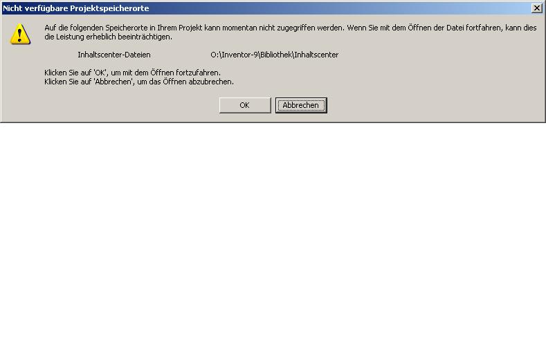

Nachdem mir heute morgen so gut geholfen wurde, möchte ich noch ein Problem in meiner Netzwerkinstallation gelöst haben.
Vor ca . 6 Monaten habe ich Inventor 9 auf 4 Arbeitsplätzen (lokal) installiert. Auf dem Server (W2003k) habe ich ein Verzeichnis erstell.
O:\Inventor-9\bibliothek\desing data
O:\Inventor-9\bibliothek\Inhaltscenter
O:\Inventor-9\Vorlagen
um von allen Plätzen auf Schrauben und die Vorlagen zugreifen zu können.
Die norm*.* Dateien habe ich auf Firmenbelange geändert.
Jetzt haben wir Inventor 10
Verzeichnisse O:\Inventor\**  erstellt.
Alte Zeichnungen von Inventor-9 nach Inventor-10 kopiert und migriert
(auch dir norm*.* Dateien)
Inventor-9 verzeichnis gelöscht.
Jetzt komm ich endlich zur Sache.
Wenn ich eine Zeichnung öffne wird automatisch die Inventor-9 Verzeichnistruktur auf dem Server wieder hergestellt.
Wie kann ich das abschalten ?
Danke schon mal für Eure Hilfe.
Jörg.

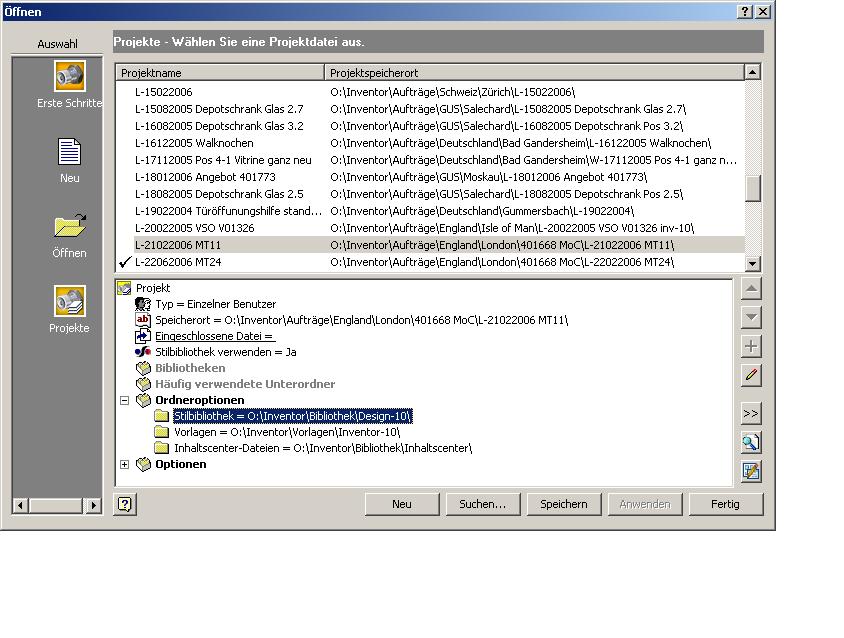

erstellt am: 24. Feb. 2006 12:04    Editieren oder löschen Sie diesen Beitrag!  <-- editieren / zitieren -->   Antwort mit Zitat in Fett Antwort mit kursivem Zitat    Unities abgeben: 1 Unity (wenig hilfreich, aber dennoch)2 Unities3 Unities4 Unities5 Unities6 Unities7 Unities8 Unities9 Unities10 Unities
In der Pojetkdatei steht nur O:\Inventor\bibliothek\Normteile
Ich finde den Eintrag nicht, den ich entfernen muss.
Jörg.

erstellt am: 24. Feb. 2006 12:11    Editieren oder löschen Sie diesen Beitrag!  <-- editieren / zitieren -->   Antwort mit Zitat in Fett Antwort mit kursivem Zitat    Unities abgeben: 1 Unity (wenig hilfreich, aber dennoch)2 Unities3 Unities4 Unities5 Unities6 Unities7 Unities8 Unities9 Unities10 Unities
Im Anhang mal ein *.jpg; wie es bei mir aussieht.
(Hoffentlich hab ich das richtig gemacht mit dem Bild)
Jörg.
guter_geist
Anwendungsberater
Sehen Sie sich das Profil von guter_geist an!   Senden Sie eine Private Message an guter_geist  Schreiben Sie einen Gästebucheintrag für guter_geist
Beiträge: 1385
Registriert: 24.02.2003
erstellt am: 24. Feb. 2006 12:16    Editieren oder löschen Sie diesen Beitrag!  <-- editieren / zitieren -->   Antwort mit Zitat in Fett Antwort mit kursivem Zitat    Unities abgeben: 1 Unity (wenig hilfreich, aber dennoch)2 Unities3 Unities4 Unities5 Unities6 Unities7 Unities8 Unities9 Unities10 Unities Nur für lokke-007 10 Unities + Antwort hilfreich
Hi Jörg,
dann klick doch bitte mal auf den "Doppelpfeil rechts"
Have a nice Day
Peter
"Gilde der Erfinnder"
Das Vergleichen ist das Ende des Glücks und der Anfang der Unzufriedenheit. Sören Kierkegaard
lokke-007
CNC Anlagentechniker
Sehen Sie sich das Profil von lokke-007 an!   Senden Sie eine Private Message an lokke-007  Schreiben Sie einen Gästebucheintrag für lokke-007
Beiträge: 191
Registriert: 20.09.2004
Intel Core I7
NVidia 980 GTX
Win10 prof. 32 GB RAM
3xInventor 2016 produktiv, 1xAIS2020 für 3D PDF
HP-Designjet T610
erstellt am: 24. Feb. 2006 13:28    Editieren oder löschen Sie diesen Beitrag!  <-- editieren / zitieren -->   Antwort mit Zitat in Fett Antwort mit kursivem Zitat    Unities abgeben: 1 Unity (wenig hilfreich, aber dennoch)2 Unities3 Unities4 Unities5 Unities6 Unities7 Unities8 Unities9 Unities10 Unities
Da erscheint nirgends das wort Inventor-9
Jörg.

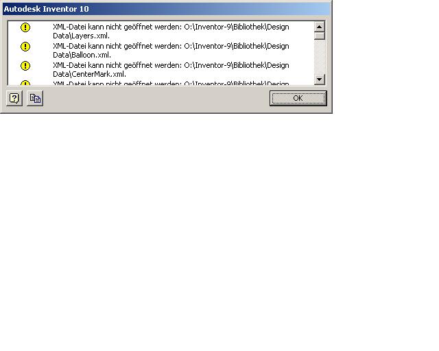

Fehlermeldungen bei mir keine ;bei den kollegen kommt eine Fehlermeldung kann *.xml dateien nicht finden (die standardmässig im Design Data Pfad sind). Kopiere ich sie von lokal nach o:\inventor-9\design data sind die Meldung weg.
Jörg.

erstellt am: 24. Feb. 2006 15:12    Editieren oder löschen Sie diesen Beitrag!  <-- editieren / zitieren -->   Antwort mit Zitat in Fett Antwort mit kursivem Zitat    Unities abgeben: 1 Unity (wenig hilfreich, aber dennoch)2 Unities3 Unities4 Unities5 Unities6 Unities7 Unities8 Unities9 Unities10 Unities Nur für lokke-007 10 Unities + Antwort hilfreich
Original erstellt von lokke-007:
Dann ist in der Projektdatei oder in den Anwendungsoptionen dieser Rechner ein falscher Pfad eingetragen.
Kann IMHO nicht anders sein.
Nach Änderungen in den Pfadeinträgen muß man einmal das Projekt wechslen, aber as hast Du sicher in der Doku gelesen, oder?
lg
Tom

erstellt am: 24. Feb. 2006 15:15    Editieren oder löschen Sie diesen Beitrag!  <-- editieren / zitieren -->   Antwort mit Zitat in Fett Antwort mit kursivem Zitat    Unities abgeben: 1 Unity (wenig hilfreich, aber dennoch)2 Unities3 Unities4 Unities5 Unities6 Unities7 Unities8 Unities9 Unities10 Unities
Ein Kollege hat jetzt Feierabend gemacht.
Bin an seien Platz gegangen. Inventor-9 Verzeichnis umbenannt.
Folgende Meldungen erscheinen an seinem Platz.
Alle Einstellungen in den Anwendungsoptionen weisen auf o:\Inventor\
hin.
Jörg.

Klarer Fall von falschen Einträgen in der Projektdatei bzw. Anwendungsopzionen.
Zerpflücke Deine ipjs einmal sorgfältig und lies nochmal, was ich oben geschrieben habe.
Ich habe Pfade mit Sonderzeichen noch nie gemocht. Ich erstelle am Server immer die Struktur, die Inventor auch lokal hat.

Hallo lokke007,
für mich sieht es so aus, wie wenn in einer eurer Projektdateien oder in den Anwendungsoptionen eines eurer Inventoren diese Pfade stehen und IV erzeugt aufgrund dieser Einstellungen jeweils den Pfad neu.
Warum definiert ihr diese Pfade in den Projekten? Meiner Meinung geht es doch viel leichter, wenn man diese Pfade direkt in den Anwendungsoptionen einstellt, hat noch dazu den Vorteil, dass man diese Pfade nicht in alte Projekte hineinschreiben muss.

Hi Lokke,
für den Fall, daß das nicht klar geworden ist:
Die Einstellungen in den Anwendungsoptionen werden nur verwendet, wenn im Projektdatei bei den Ordneroptionen jeweils "[Standard]" eingetragen ist. Wenn da bspw. O:\inventor-9\bibliothek\desing data steht, dann hat das Vorrang.
Grüße von Harry
