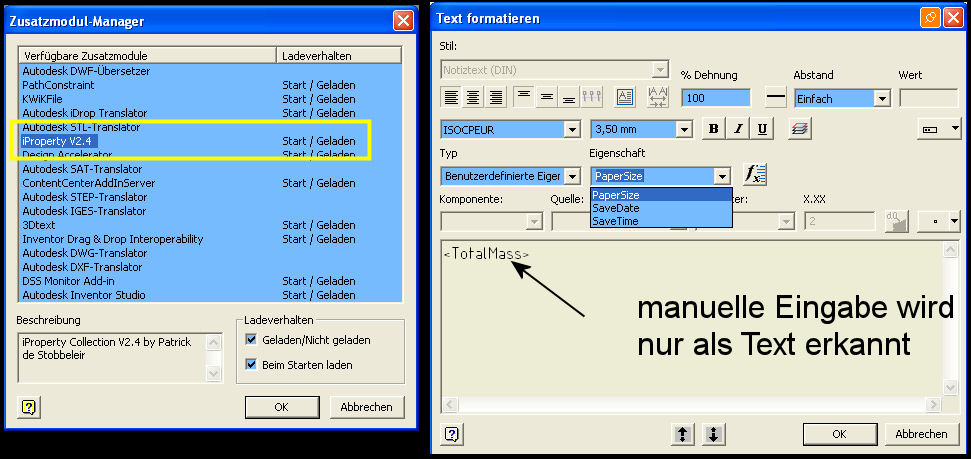

ich habe gerade das Zusatzmodul iproperty collection 2.4 für Inventor 10 installiert.
Wenn ich eine idw öffne und das Schriftfeld bearbeite habe ich unter "Benutzerdefinierte Eigenschaften" nur die Eigenschaft "Paper Size". Ich benötige aber noch Mass und Volume. Hat jemand eine Idee wie ich das ändern kann?
Liegt es eventuell an der iProperty.ini?
Hier meine iPorperty.ini. Muss für Filename etwas eingetragen werden?

Bei mir ist das Zusatzmodul unter Inventor 10 geladen. Es wird aber nur PaperSize angezeigt!
Unter Inventor 9 ist das Modul nicht geladen!

Hallo Leute!
Beschäftige mich auch gerade mit dem Problem die Masse von Einzelteilen bzw. Baugruppen in den Schriftkopf einer IV10-IDW zu integrieren.
Irgendwie seltsam, das man die Masse einfach als Spalte bei einer Stüli angeben kann, sie aber als iProperty nicht verfügbar ist.
Selbes Problem wie von "CADastrophe", TotalMass etc fehlt bei den "benutzerdef. Eigenschaften":
Die Lösungswege im Forum mit VB-Macros verstehe ich nicht genau, erzeigen die dann auch ein iProperty "Masse".
-> Welche Lösung ist der Masse/Stüli Problematik ist zuzeit in?
-> Bekomme bald IV11, ist dort eine iProperty Masse für die Stüli vorhanden?
Danke für alle Antworten, hoffe wir können mit diesem Problem dann abschließen!

"TotalMass" oder wie man es in der INI auch sonst genannt hat, ist eine benutzerdefinierte Eigenschaft des Bauteils/Baugruppe, nicht der Zeichnung. Das Bauteil/die Baugruppe muss aber schon einmal gespeichert worden sein, damit diese benutzerdefinierte Eigenschaft angelegt wird.
Auf der Zeichnung muss man dann mindestens eine Bauteilansicht platziert haben, damit man Zugriff auf die benutzerdef. Eigenschaften es Modelles hat.
Hallo Udo!
Hab schon ein IPT auf dem IDW plaziert gehabt als ich die Sache probiert hab. Trotzdem waren nur die 3 Eigenschaften zum Auswählen vorhanden.
Hab dann noch einmal ein IPT geöffnet und beim editieren gemerkt, dass plötzlich die Masse im iProp Kostenstelle auftaucht ...
Also muss ich wohl alle "alten" IPT's mit dem Zusatzmodul aktualisieren um die Eigenschaften zu generieren.
Gespeicher, funktioniert - zufrieden!
