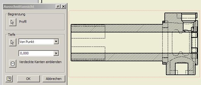

Hallo zusammen!
Bin kurz vor dem Überbeissen , habe eine simple Hohlwelle als Modell erstellt und möchte diese als Halbschnitt im idw darstellen. Benötige lediglich die Hauptansicht. Im iam (AIS 10) besteht die Möglichkeit unter Representations weitere Ansichten zu definieren und diese anschliessend beim Erstellen der Hauptansicht unter Benutzerdefinierte Ansicht anzuwählen. Die Möglichekeit ist etwas hässlich, da ein iam nicht wirklich nötig ist. Gibt es eine ähnliche Anwendung direkt aus dem Modell?
Gruss Rolf

Hi Rolf,
herzlich willkommen hier im Forum!
Zu Deinem Problem:
Bei Inventor muß man manchmal um die Ecke denken. Will heißen:
Du legst die Erstansiche neben dem Blatt ab und davon machst Du einen Schnitt, der dann auf dem Blatt liegt.
Gruß Lothar

Hallo und herzlich willkommen hier, Rolf,
mache die Ansicht
lege eine Skizze auf die Ansicht (ansicht markieren S für Skizze drücken)
zeichne ein Rechteck über die Ansicht
Ruf den Befehl "Ausschnittansicht" auf
Mach einen Ausbruch bis zu der gewünschten Tiefe (zu Bohrung oder von Punkt)

Hallo Jürgen!
Wahrscheinlich bin ich reif fürs Wochenende, den Befehl benutzte ich allein heute mehrmals, wäre mir jedoch nicht in den Sinn gekommen, ein komplettes Bauteil zu kappen!

Original erstellt von invhp:
mache die Ansicht
So mach ich das auch.
Wenn man das Rechteck auf die Achse legt bekommt man auch einen Viertelschnitt hin.
Wobei es richtigerweise eigentlich so lauten müßte.
Vollschnitt = Halbschnitt
Halbschnitt = Viertelschnitt
