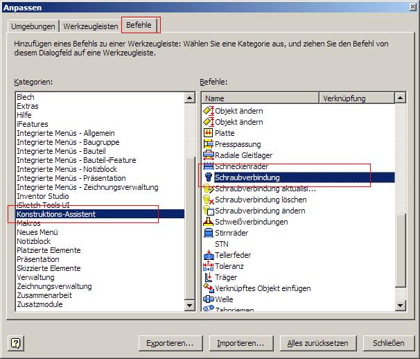

hallo
habe folgendes problem:
user kann nur mit inventor10 arbeiten wenn er lokale adminrechte (win xp)hat.
wenn nicht, fehlen im inventor die menüs schraubverbindung und inhaltscenter
bitte hilfe. danke

Hi!
Prüfe
1. Unter Extras > Zusatzmodule
Ist der ContentcenterAddInServer & DesignAccelerator geladen und gestartet?
Wenn ja mache
2. eine Anpassung in der Umgebung in dem du die fehlenden Icons herholst.
Dazu auf Extras > Anpassen klicken, in das Register Befehle wechseln und unter "Konstruktions-Assitent" das Icon "Schraubverbindung" und unter Zusatzmodule das Icon "Inhaltscenter" in die Baugruppenleiste ziehst.
