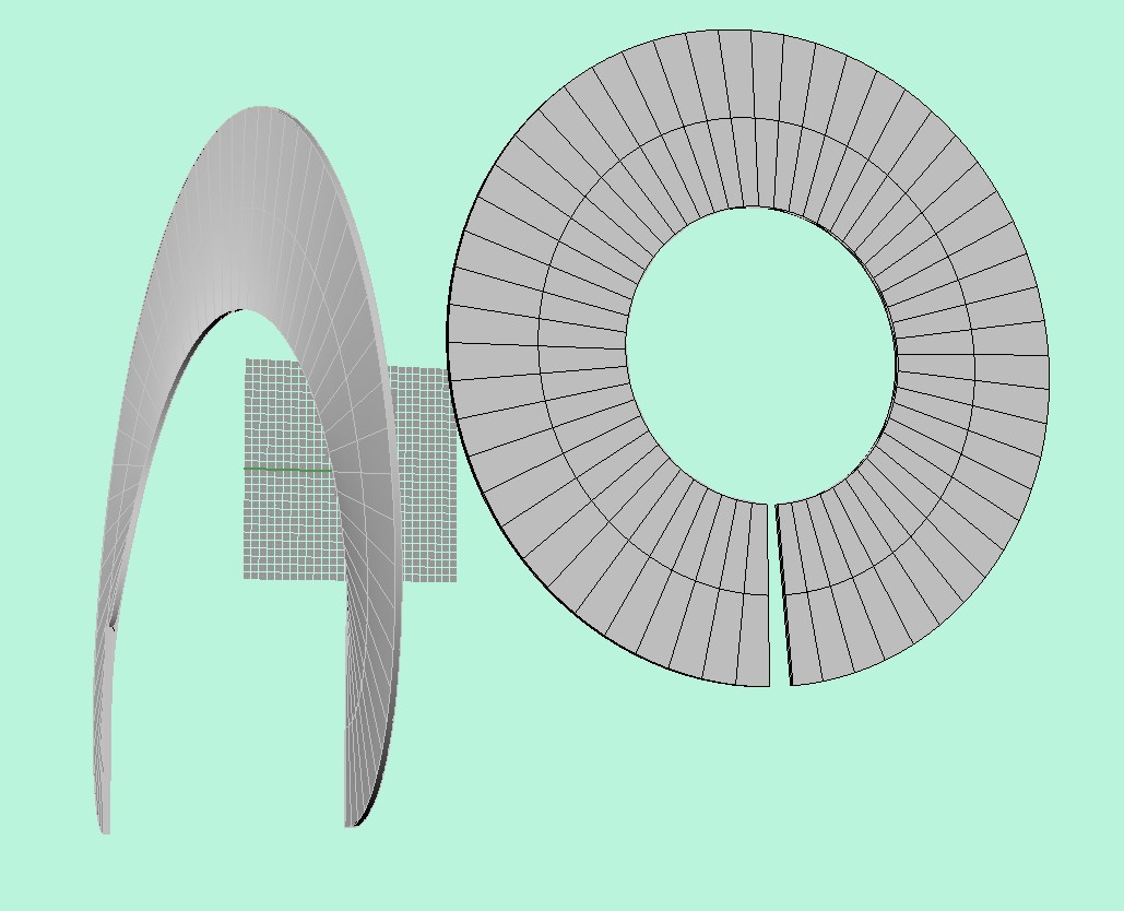

Habe folgendes Problem, muss für eine Förderschnecke teilsegmente(1/4 Schnecke) für Blechzuschnitt abwickeln. Ist rechnerisch kein Problem. habe die Schnecke mit Spirale gezeichnet oder gibt es noch andere Mäglichkeiten, die Abwicklung funzt nicht

eine Förderschnecke hat eine verwundene Oberfläche, das ist mit reiner Biegung nicht herstellbar, es kommt dabei immer zu planaren Dehnungen und Stauchungen. Inventor kann [CSEdit]/darf  [/CSEdit] so was nicht abwickeln.

Wer hat denn gesagt, das die Diva das nicht kann. Sie DARF es nicht.
Soll heißen: Die Funktionalität ist abgeschaltet, und wird verfügbar, wenn Du Eines der sündhaft teuern Module für Blechabwicklung zukaufst (z.B.: SPI-Blech).
Wie Roland schon sagte: Eierlegendewollmilchsäue sind etwas kostenintensiver

Pfui, das ist ja getrickst
BTWBy the way (So nebenbei bemerkt): So werden die Dinger auch meist hergestellt. Und da haben wir dann mal wieder die Regel: Alles, was der Schlosser mit der Kantbank basteln kann, kann die Diva auch abwickeln

Original erstellt von W. Holzwarth:
Sowas etwa?
Ja genau. Dein Dickhäuter?
Wie ist'n das da, kann man da wählen, nach welchen Kriterien er wieviel dehnt und wieviel staucht? Oder macht das einfach irgendwie was mit den Kanten und man muss es nehmen wie es kommt?
Dehnen? Stauchen? Wozu denn das?
Na weil es eine verwundene Fläche ist!
Da muss entweder der Rand gedehnt oder der Innenbereich gestaucht werden oder beides. Ohne geht es nun mal nicht, auch wenn das beim Dengeln und Flexen nicht so auffällt.

Du könntest natürlich auch Deine Spirale reinstellen, und kriegst 'n STEP wieder raus.
Ungedehnt und ungestaucht.
... Ungedehnt und ungestaucht.
Walter, Du willst mich ärgern, was?
Aber egal ob gestaucht oder gedehnt oder nicht, so ein Angebot bekommt man nicht alle Tage, ernest, das würde ich doch gleich mal testen.
