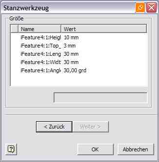

hallo,
ich möchte aus einem blech mittig ein rechteck ausklinken und den rand absetzen, so daß man ein größeres blech als deckel einsetzen kann. das stanzwerkzeug habe ich probiert, aber ohne erfolg. das, was ich mit dem rechteckstempel eindrücken will bekomme ich als erhebung, aber ohne, daß auf der anderen seite des bleches eine vertiefung ist. wißt ihr was ich meine??
bin dankbar für jeden tipp!
gruß christoph

nee, ich meine das anders. ich möchte in das blech wie beim toefziehen eine rechteckige wanne drücken. ich bräuchte also einen stempel mit trapezform oder pyramidenstumpfform (wir machen ja hier 3d), mit dem ich das blech eindrücken kann. oh mann, schwierig zu erklären

aha...
du meinst also so...
willst du jetzt dass der pyramidenstumpf geschlossen ist oder offen so wie im bild?
die öffnung hab ich nachträglich mit ausklinkung gemacht.
dem stumpf selber hab ich mit stanzwerkzeug "Square Emboss.ide" gemacht.
MfG Miky

ja, im prinzip schon. nur, daß die ausklinkung zum schluß kleiner sein muß als die oberseite des stempels.
was hast du für parameter eingestellt? ich hab das mit dem square emboss nicht hingekriegt...

ich hab die parameter für den zweiten versuch gar nicht umgestellt, weil die einheiten bei mir inch waren. funktioniert aber mit mm auch, wennst alles umstellst (-> bild). beim ersten hab ich nur den winkel auf 90° gestellt.
die ausklinkung kleiner machen ist kein problem. da hab ich auf die innenseite der erhöhung eine skizze gelegt und mir die kontur rausprojeziert. mit versatz lässt sich dann die öffnung schön einstellen.

keine ahnung, was ich falsch mache. das funzt immer noch nich. liegt es vielleicht daran, daß ich das teil am anfang nicht als blech deklariert habe?? oder leigt es an der stärke von 1,5 mm?
guck dir bitte mal das teil an und versuche, auf eine der stirnseiten das blech einzudrücken.

das problem liegt nicht daran dass du den teil nicht als blech erstellt hast, sondern dass du bei den Blechstilen nicht die richtige blechdicke eingegeben hast. dein teil ist 1,5mm dick und als blechstil ist ein 0,5mm dickes blech eingestellt. jetzt fängt die ausprägung "mitten" im teil an (bei 1mm). wenn du die blechstile richtig einstellst (1,5mm) müsste es eigentlich funktionieren.

aha, da liegt das problem. jetzt hab ichs. jetzt versteh ich nur noch nicht, warum ich den den stempel von innen aufsetzen muß, damit ich außen die vertiefung habe. aber damit könnte ich zur not leben
