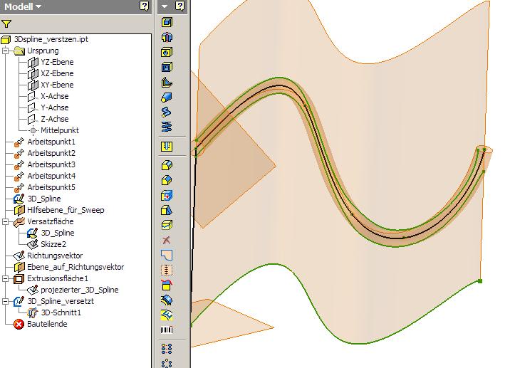

Kann man eigentlich einen Offset von einer 3d-Spline erstellen?
Wenn nicht, wie könnte man ihn leicht manuell erstellen?
Vielen Dank für Eure stets geschätzte Hilfe!

Hallo Sparc,
Was wäre ein Offset einer 3d-Spline? Eine röhrenförmige Fläche? Also, ein Sweep entlang der Spline, mit Flächen am Ende löschen?
mfg - Leo

3Dspline_verstzen.zip
Hallo Sparc,
vielleicht so?
(wenn das geometrisch nicht stimmen sollte, ist er Roland wieder "streng mit mir"  )
Grüsse
Jürgen

Hallo Jürgen, hallo Leo!
Leo, Du hast natürlich Recht: ein Offset zu einem 3D-Spline wäre eine Röhre.
Was ich meinte - und nicht richtig zum Ausdruck gebracht habe - ist genau das, was Jürgen ausgearbeitet hat. Ich verneige mich aufrichtig vor Eurem scharfen Geist und Jürgens Konstruktionsfähigkeiten! Das war wie eine Nachhilfestunde in darstellender Geometrie... und Jürgens Konstruktion hat genau das Problem gelöst, das ich hatte... in Windeseile!
Vielen herzlichen Dank,
Sparc.
