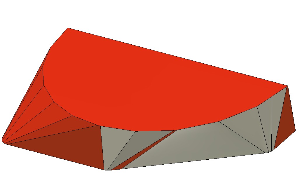

Das könnte wohl so gehen, wenn die 6 beige markierten Flächen keinen Drall hätten. Es sind zwar teilweise nur Winkeldifferenzen zwischen oberer und unterer Stützlinie von knapp 0,2 Grad, aber es reicht aus, um den Erfinder ausser Tritt zu bringen.
Mit einer optimierten Skizze für die Segmente am Kreis müßte es aber gehen. Forderung: Nicht gleiche Segmentlängen, sondern parallele Stützlinien.. Ist aber 'ne blöde Arbeit.

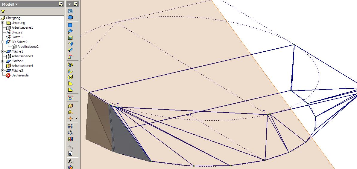

schau dir mal dieses Bsp an. http://www.inventor-faq.de/modelle/dateien/kegel_rund_eckig_schraeg_geschnitten_.zip
Mit dieser Methode erhälst du Dreiecke, die ebene sein müssen (anders wie die nicht ebenen Flächen, die Walter bereits aufgezeugt hat. Sobald du von einer abzuwickelnden Fläche keine parallel Arbeitsebene erstellen kannst ist sie nicht eben und somit auch nicht abwickelbar.)
/Edit:
Anbei ein Screenshot:
Ich habe eine 3D Skizze gemacht und immer von oben nach unten Linie gezogen das sich lauter Dreiecke ergeben. Dann Arbeitsebene zwischen je 2 senkrechte Dreieckskanten, Skizze drauf und die Dreieckskanten projizieren und eine Blechfläche erzeugen. Probleme kann es geben wg. der scharfen Ecken (Das er keine Biegung erstellen kann). Deswegen habe ich in dem Bsp. oben auch erst Flächen erstellt und die dann getrennt. So erstehen ebene Trapezflächen, die ohne Probleme zu automatisch verbundenden Blechflächen werden können.
Grüsse

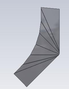

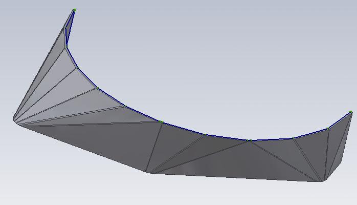

erstellt am: 28. Jan. 2006 15:24    Editieren oder löschen Sie diesen Beitrag!  <-- editieren / zitieren -->   Antwort mit Zitat in Fett Antwort mit kursivem Zitat    Unities abgeben: 1 Unity (wenig hilfreich, aber dennoch)2 Unities3 Unities4 Unities5 Unities6 Unities7 Unities8 Unities9 Unities10 Unities
Uebergang3.zip
So - jetzt bin ich auch wieder ein Stückchen weitergekommen: -->
So bin ich vorgegangen:
- Skizze für Kreisquerschnitt: alle "gleich"-Abhängigkeiten gelöscht.
- Skizze "eckig": Parallelen zu den Konturlinien nach außen eingezeichnet.
- in Skizze für Kreisquerschnitte diese parallelen Linien projiziert. Dazu dann die "parallel"-Abhängigkeiten vergeben.
- Alles ist jetzt wieder voll bestimmt.
- Loft bringt immer noch keine richtigen Zuordnungen.
- Die Punkte zugeordnet. Dabei überflüssige Zuordnungen (die sich ja nicht löschen lassen ) auf die Linienmitten positioniert.
- Loft geht jetzt.
- Radien gehen auch
- Wandstärke geht auch
- Abwicklung bringt nur ein kleines Stück
Gruß Lothar

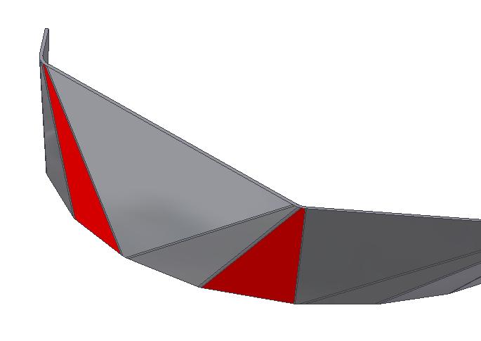

invhp
MB Techniker, AE, WKZmacher
Beiträge: 5552
Registriert: 16.05.2002
erstellt am: 28. Jan. 2006 15:32    Editieren oder löschen Sie diesen Beitrag!  <-- editieren / zitieren -->   Antwort mit Zitat in Fett Antwort mit kursivem Zitat    Unities abgeben: 1 Unity (wenig hilfreich, aber dennoch)2 Unities3 Unities4 Unities5 Unities6 Unities7 Unities8 Unities9 Unities10 Unities Nur für lbcad 10 Unities + Antwort hilfreich
die roten Flächen sind nicht eben...

Und : Der Test von Jürgen brachte zwei Flächen, die nicht eben sind!

Mein Gott - er hat es.
Aber nur halb. Vielleicht stellt Lothar ja nochmal ein STEP von einem Basis-Loft (ohne die ganzen Kanten) des Teils hier rein.
Übrigens: Mein Nashorn kann's auch abwickeln.

erstellt am: 10. Feb. 2006 12:11    Editieren oder löschen Sie diesen Beitrag!  <-- editieren / zitieren -->   Antwort mit Zitat in Fett Antwort mit kursivem Zitat    Unities abgeben: 1 Unity (wenig hilfreich, aber dennoch)2 Unities3 Unities4 Unities5 Unities6 Unities7 Unities8 Unities9 Unities10 Unities Nur für lbcad 10 Unities + Antwort hilfreich
ja und hat ganze 5 min gedauert :-)
