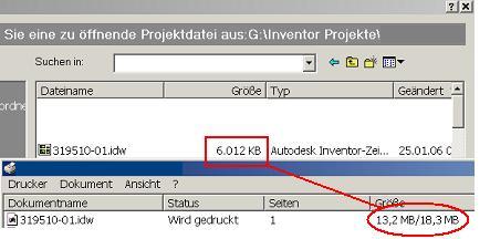

Hallo WBF!
Da habe ich eine idw, ca. 6MB groß; wenn ich die drucken will, dauert das 'ne kleine Ewigkeit. In der Zeit kann auch kein anderer auf dem Drucker drucken. Merkwürdigerweise zeigt der Druckmanager statt der 6MB satte 18,3MB an (s. Anhang).
Dieses Phänomen tritt nicht nur beim Drucker (HP Laserjet), sondern auch beim Plotter (HP DesignJet) auf. Kennt das jemand und weiß evtl, woran das liegt?
Grüße aus dem Sauerland!
Frank

Hallo Frank!
Das liegt daran, daß die Vektor-Informationen der CAD-Zeichnung für den Drucker in Punkte, gegliedert in Zeilen und Spalten, umgerechnet werden müssen.
Und das braucht im allgemeinen mehr Speicher als die Vektorinformationen für Linien  .
und das läßt sich vermeiden, indem man einen PostScript-Drucker/Plotter verwendet.

PostScript-Drucker    Wir haben hier 'nen HP DeskJet und 'nen HP DesignJet. Kannst Du mir das mit dem PostScript-Drucker bitte erläutern?

Ganz einfach erklärt: Der Postscriptdrucker hat ´nen eigenen Rechner an Bord, der die Umsetzung Vektor => Pixel macht => Die Datenmenge, die über die Schnittstelle wird reduziert und Dein PC wird entlastet.
Evtl. hilft aber auch ein Druckserver, der die Umwandlung macht. Da gibt´s sicher einige Lösungen auf Linux-Basis.

Für den Designjet gibt es Zusatzkarten für HPGL2. Damit sollte es eigentlich auch schneller werden.

Welche Phase des Druckens dauert denn so lange? Die Datenaufbereitung oder legt er während des Druckens Pausen ein? Gegen letzteres hilft mehr Speicher im Drucker.

Ersteres - das Drucken an sich geht in normalem Tempo, aber bis das sich der Drucker erst einmal in Bewegungs setzt, dauerts ...

Dann liegt's nicht am Druckerspeicher. Irgendetwas vor dem Druckwerk ist zu langsam.
Zeichnung - aufwendige Inhalte?
Rechner - was ist WindowsNT 2000 Pro?
Verbindung zum Drucker - langsame Schnittstelle? Kabel beschädigt?
Drucker - Druckerprozessor langsam?
Mußt Du halt ein wenig probieren. Zeichnung auf anderem System drucken, anderen Drucker an diesen Rechner, diesen Drucker an anderen Rechner, andere Schnittstelle verwenden usw.
