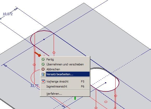

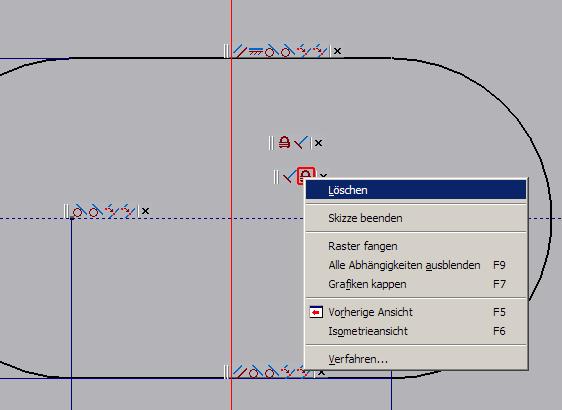

Hallo Ron,
du kannst entweder die Fixiert-Abhängigkeiten in der Skizze löschen und dann die Lage vermaßen (s. Bild) oder das ganze mal mit den 3d Griffen probieren zu ändern (dazu vorher im Menü Konvertieren auf Modellieren umschalten).

mit den Abhängigkeiten löschen funtioniert es, Danke für den Tipp.
Mit den Griffen oder Versatz kann man es auch versuchen, jedoch muss man sich vorher die genaue Position rausmessen.
