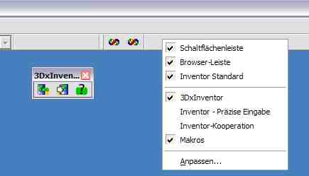

Moin!
Jetzt habe ich den neuen Treiber in Benutzung genommen, vorerst nur  auf dem Notebook und nur mit IV 10, aber das Umschalten auf IV9 wurde ja schon positiv getestet.
Das Umschalten je nach Umgebung ist nun da, das ist schön und nützlich, aber ich bin ja schon wieder auf der Palme, wenn ich die neue Befehlsauswahl im Inventor-PlugIn sehe. Da stehen unzählige Befehle unstrukturiert untereinander, ohne Einteilung, ohne Erklärung und ohne jeden Hilfetext. Viele Begriffe tauchen mehrfach auf, einige davon gibt es neun Mal! Das entspricht vielleicht den Umgebungen in Inventor, aber wie soll man die bitteschön zuordnen? Alle Ausprobieren und mitschreiben, oder was?
Die Bewegungseinstellungen scheinen gestrichen worden zu sein, und was ich noch viel schlimmer finde: Auch die Möglichkeit, eigene Funktionen zu definieren und Tastenkombinationen zu speichern und abzurufen finde ich nicht mehr.
Soll das jetzt der Fortschritt sein?
Ich fass es nicht!

Hallo Harry,
so (s. jpg). Das kleine RMK-Menü ist alles, was ich an Möglichkeiten außer dem im Text angegebenen DrapAndDrop-Hinweis noch finde. Auch die Menüleiste oben gibt es hier nicht mehr. Man beachte auch die Mehrfacheinträge in der Befehlsliste, und auch dort: kein Tooltip, kein RMK-Menü - garnichts! Wie soll man da wissen, was Sache ist?
Und die Geräteeinstellungen sind auch so 'ne magere Hungerausgabe geworden (2. jpg).
Das kann doch alles nicht deren Ernst sein  !
(Aber wer weiß, unter welchen Umständen das gemacht worden ist, wenn'se noch nicht mal Zeit hatten, die Fenster-Überschrift Korrektur zu lesen. )
Roland

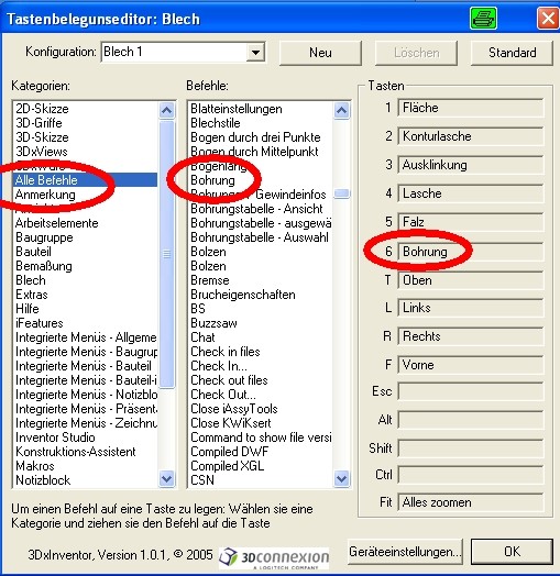

nachdem ich vor Kurzem endlich per Telefon von 3dx direkt (das ist zwar nett, aber IMHOIn my humble oppinion (Meiner Meinung nach) nicht ganz so praktisch wie eine Hilfe-Datei) die nötige Erklärung erhalten habe, wie man mit dem neuen Treiber Tastaturbefehle für Inventor mit dem SpacePilot anlegt, stoße ich auf weitere Ungereimtheiten:
Hat schon jemand entdeckt, wie oder wo man die Funktion Bohrung auf eine Taste legen kann? Unter dem Begriff Skizzierte Elemente wie in Inventor taucht "Bohrung" jedenfalls nicht auf. Von den zehn Befehlen, die man da bei Inventor hat, sind nur 6 vertreten.
Außerdem funktioniert bei mir das Durchblättern der Konfigurationen bei 2d-Skizze nicht mehr. Liegt das womöglich an der etwas abenteuerlichen telefonisch erlernten Methode, mir der ich die Tastaturbefehle auf die SpacePilot-Tasten gelegt habe?
Kann das bei Gelegeheit bitte mal jemand gegenprüfen?
(Oder bin ich der Einzige, der sich die Tasten am SpacePilot nach eigenem Geschmack belegt?)

erstellt am: 24. Jan. 2006 02:16    Editieren oder löschen Sie diesen Beitrag!  <-- editieren / zitieren -->   Antwort mit Zitat in Fett Antwort mit kursivem Zitat    Unities abgeben: 1 Unity (wenig hilfreich, aber dennoch)2 Unities3 Unities4 Unities5 Unities6 Unities7 Unities8 Unities9 Unities10 Unities Nur für Doc Snyder 10 Unities + Antwort hilfreich
Hallo Roland
Versuchs mal mit Alle Befehle/Bohrung - bei mir geht's - auch das Umschalten.
Was mich aber mehr nervt ist, dass das Plugin bei mir nur auf IV10 einwandfrei läuft.
Edit +JPG
Gruss, Robert

erstellt am: 24. Jan. 2006 03:13    Editieren oder löschen Sie diesen Beitrag!  <-- editieren / zitieren -->   Antwort mit Zitat in Fett Antwort mit kursivem Zitat    Unities abgeben: 1 Unity (wenig hilfreich, aber dennoch)2 Unities3 Unities4 Unities5 Unities6 Unities7 Unities8 Unities9 Unities10 Unities
Original erstellt von Robsi:
...nur auf IV10 einwandfrei läuft.
Und es ist auch der Treiber 2.4.7 und nicht 2.4.4?
Und wo läuft es nicht einwandfrei?
Ich hatte ja mit dem 2.4.4 die Probleme beim dem Wechsel zwischen IV10 und 9. Unabhängige Tests von Forumsgenossen haben aber ergeben, dass das mit 2.4.7 weg sei.
Danke für den Hinweis auf Bohrung, so geht es natürlich auch (habe nicht genug nachgedacht).
Was den Test bzgl. Umschalten angeht: Das beobachte ich erst, seit ich in dem Inventor-PlugIn F8 und F9 auf Taste 5 und 6 gelegt habe. Das geht bislang nur mittels Queraufruf (Start\Programme\...) des alten Konfigurators, was mir als mögliche Fehlerquelle erscheint. Aber wenn das wirklich der Grund ist, und Du das noch nicht gemacht hast, wirst Du es wohl auch kaum testen mögen.
Ich habe den Rechner aber danach noch nicht neu gestartet, vielleicht geht es ja dann wieder.
Roland

ich hab dann das alte Panel über das startmenü aufgerufen.
dort hab ich dann für INVENTOR unter Panel das 3DxWare Panel eingestellt (nicht das Inventor Panel). jetzt kommt auch das alte panel wenn man in der Taskleiste auf das 3Dx-Symbol klickt.
in inventor selbst kann man dann die 3DxInventor Symbolleiste aktivieren. von dieser Symbolleiste kommt man in das neue Panel (welches eh nur für Inventor ist).
Hoff ich konnt ein bissschen weiterhelfen
Die erweiterten Bewegungseinstellungen kann man dann über das alte Panel erreichen (entweder mit klick aufs Symbol in der Taskleiste oder durch drücken der Paneltaste auf dem SP)
MfG Miky
