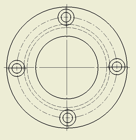

hallo leute ,
kann mir vieleicht jemand sagen , wie ich die bohrung senkrecht ausrichten kann , so das die mittellininien fluchten. ich denke das bild sagt alles.
gruss flo

Hi Flo!
Nachträglich ist das in diesem Fall etwas schwer.
Wenn es eine gerade Kante gäbe, könnte man per RMK -> drehen ausrichten.
Besser ist es, gleich beim Erstellen der Ansicht das Modell sauber orthogonal auszurichten.

...beim Erstellen der Ansicht das Modell sauber orthogonal auszurichten.
Aber woran denn?
Ich vermute das Modell ist bereits ausgerichtet und zwar nach seinen Ursprungsachsen, weil das Standard ist, aber die Bohrungen sind vermutlich nicht im Modell ausgerichtet. Das könnte man auch nachträglich im Modell in Ordnung bringen, und dann sitzen sie auch von selber auf der Zeichnung richtig.

... oder jetzt nachträglich "quick&dirty":
  • ein gerades Stück am Teil in der gewünschten Winkellage wegextrudieren
  • die Ansicht nach dieser Kante ausrichten
  • die Extrusion wieder löschen
    ... dauert wahrscheinlich sagenhafte 45 Sekunden  .
    PS:
    Beim Erstellen der Erstansicht könnte man die Ansicht um einen exakten Winkelwert drehen, falls man einen solchen bei der Lage der Bohrungen verwendet hat.

    hallo leute,
    erstmal danke an alle.
    hab die bohrungen im modell auf die ursprungsachsen gelegt und siehe da die zeichnung wurde automatisch korrekt ausgerichtet.danke nochmal.
