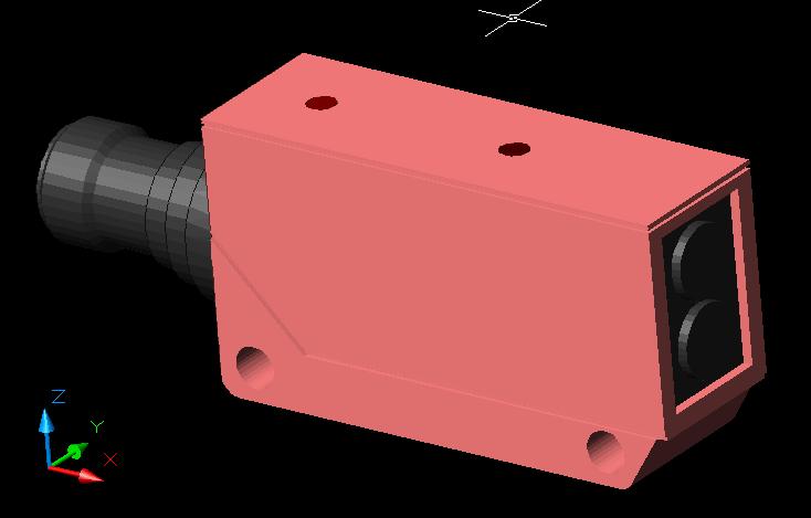

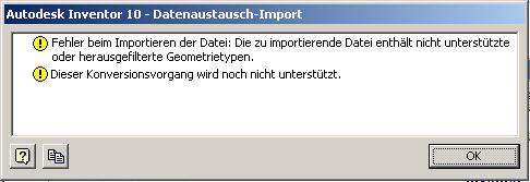

Ich habe mir eben ein Kaufteilmodell beim Hersteller gezogen, und das ist 3D-dxf. Jetzt habe ich das brav mit MDTMechanical Desktop geöffnet und dann als stp exportiert, aber jetzt sagt IV, dass es das nicht lesen kann (s.jpg).
Was tun? (Außer selber modellieren, was ich normalerweise lieber und mit jedem dieser Fälle mit noch größerer Überzeugung tue!)

Liste zeigt:
"POLYLINIE  Layer: "0"
                          Bereich: Modellbereich
                  Farbe: 250    Linientyp: "CONTINUOUS"
                Referenz = 17e2
Vielflächennetz
                  KONTROLLPUNKT  Layer: "0"
                Referenz = 17e3
PNETZ Kontrollpunkt
              bei Punkt, X=  6.0000  Y=  -8.0000  Z=  13.7500
                Referenz = 17e4
PNETZ Kontrollpunkt
              bei Punkt, X=  6.0000  Y=  -8.6512  Z=  13.8070
                          Bereich: Modellbereich als erstes Vielflächennetz
und dann noch ewig weiter.
Das jpg ist von der MDTMechanical Desktop-Anzeige und in dem .zip sind die beiden Dateien - huch das sind ja vier! Die .dxf und .stp kenne ich ja, aber was machen da .xli und .xlo?

Hallo Roland!
Das ist ein Vielflächennetz (Netz aus Drei- und Vierecken). Das kannst du nur über IGES von MDT nach IV bringen.
Viel Spaß beim heften ... ich würde es eher neu modellieren und dabei eventuell Punkte aus dem Import projizieren.

Import mit Einstellung Volumenkörper ergibt nur eine leere ipt. Import mit Einstellung Flächen ergibt eins der bekannten präserfarbenen Gespenster. Kann man daraus noch was machen oder lass ich den Quatsch besser sein?
