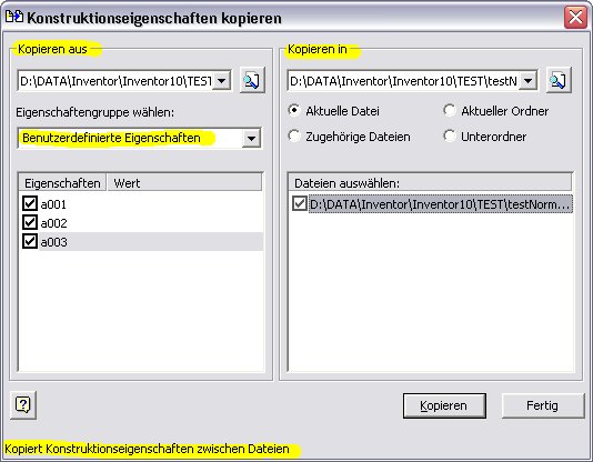

Das führt zu einer nächsten Frage: Wie kann ich benutzerdefinierte Eigenschaften der iProps in eine andere Vorlage kopieren?
Es handelt sich dabei um Eigenschaften in allen Vorlagen. Also ipt, iam, idw...

Mit dem Design Assistenten geht das unter "Extras / Konstruktionseigenschaften kopieren".

DANKE!
Das war genau der Tipp den ich brauchte.
