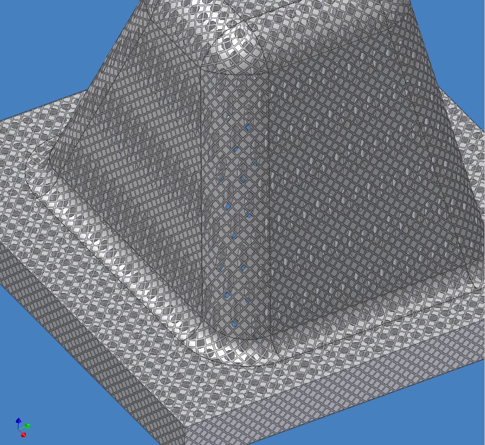

im Anhang findet ihr das Bauteil, welches ich mit einem ganz feinen Drahtgitter, also einer Art "Sieb", überziehen möchte. Genauer gesagt nur von "oben". Da dies lediglich eine Illustration eines Faserformwerkzeuges werden soll, ist mir eigentlich nur eine "schicke" Darstellung wichtig.
Kann man da irgendetwas draufprojizieren?
Bin ziemlicher Inventor (Version 7) Laie... also bitte schonend erklären  Vielen Dank schonmal im Voraus.

Unter "Format / Farben" eine neue Farbe definieren und dabei eine Oberflächenbeschaffenheit (Textur) auswählen. Bei den mitgelieferten Texturen findet man auch schon geeignete teiltranparente Geflechte und Lochbleche, zu erkennen an dem auf &.bmp endenden Dateinamen. Diese Farbe dem ganzen Modell oder durch Rechtsklick auf ein Element oder eine Modellfläche (oder mehreren mit STRG ausgewählten Flächen) als "Eigenschaft" zuweisen. Soll die die Projektion nur aus einer Richtung erfolgen muss der Dateiname der Textur auf &X.bmp, &Y.bmp oder &Z.bmp enden.

Dann müsste man projezierte Texturen anwenden, [ah, hast Du nachgetragen, Michael. Aber dabei bin ich skeptisch, weil ich mit den &z.bmp Geschichten] ja so meine schlechten Erfahrungen gemacht habe. Außerdem sehe ich dabei als ungeklärt, in welchem Maßstab die Textur schließlich auf dem Bauteil ankommt. Bei so was wie Höhenlinien würde ich immer auch gewisse Ansprüche an deren Abstand und Lage erwarten.
Dafür kommt mir Trennen in den Sinn, mehrfach mit entsprechend vielen Arbeitsebenen, aber ja nach Anzahl der Linien würde das ja sehr aufwändig.
Wie wäre es denn, regelmäßige hauchdünne Schnitte da durch zu extrudieren, einmal längs und einmal quer, die könnte man dann auch mit wenig Mühe per Anordnung erstellen. Natürlich auf "angepasst" stellen.

Damit komme ich leider nicht weiter, weil diese Texturen ja nicht über die Löcher gehen.

Jetzt war mir der Tipp von Michael doch noch sehr nützlich. War grad etwas voreilig. Habe nun dem Bauteil, welches noch keine Löcher hat, eine passende Textur verpasst und dann in einer neuen Zusammenbauzeichnung dieses mit dem Bauteil mit Löchern direkt übereinander gelegt.
Jetzt bräuchte ich nur noch einen Befehl, mit dem man alle Wände eines Bauteils etwas "einziehen" kann. Denn da beide Teile exakt gleich groß sind, kommt das Gitter nicht sauber hervor. Das Bauteil ohne Textur würde ich dann gerne etwas schrumpfen lassen.

So vielleicht?
Das ist jetzt mit den hauchdünnen Schnitten gemacht.
Aber die projizierte Textur geht genauso auch auf alle Flächen.
Erklär mal bitte mehr, was Du willst, Markus.

Ah.. mit "Verdickung/Versatz" scheint es zu gehen.

@ Snyder,
nein so nicht, da dann ja auch die Löcher ausgelassen werden würden. Ich hänge gleich noch ein Bild vom (teilweise) fertigen Modell an, wenn es klappt und mein Rechner nicht schlapp macht.

Ahh, jetzt ahne ich was Du willst: Willst Du das Bauteil darstellen, das da drüber geformt wird?
Um ein Bauteil darzustellen, ist es in der Regel am besten, es auch zu modellieren, und zwar bei so Formgeschichten am besten mit abgeleiteter Komponente.
Hier in diesem Fall wegen der Löcher zweimal:
Mach zuerst den Master ohne Löcher.
Mach davon eine Ableitung und loche die.
Mach dann eine zweite Ableitung vom Master und bilde dort mit Wandstärke die aufgelegte Schicht aus Faserstoff. Die kannst Du dann nach Belieben mit Textur belegen, auch mit Löchern, und/oder als transparenten Werkstoff definieren.

Genau so habe ich das nun auch gemacht. Wollte erst mit Verdickung/Versatz... aber mit Wandstärke geht das ja viel schneller und rechnerschonender  Den Faserwerkstoff muss ich nicht mehr darstellen (kommt eh in flüssiger Form auf das Werkzeug), sondern lediglich das Werkzeug.
Falls sich jemand wundert.. das ist nur eine Version von vielen total verschiedenen Konstruktionen dieses Werkzeuges. Wohl eine der schlechtesten

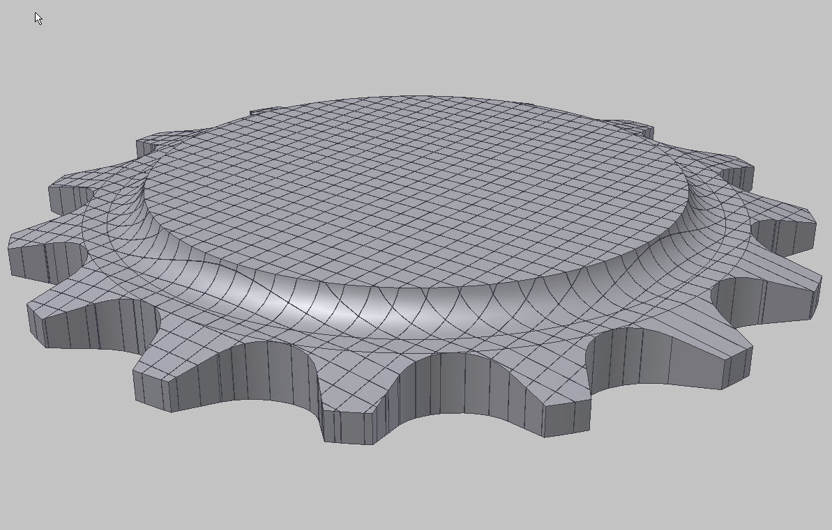

Jetzt hab ich doch glatt das Ergebnis vergessen. Wahrscheinlich werde ich noch eine andere Textur erstellen.

Danke für das Bild (Du hast übrigens damit Dein erstes jpg überschrieben). Das sieht aber aus, als wäre das Sieb auch außen herum. Ich dachte das wäre >> nur von "oben"<<
