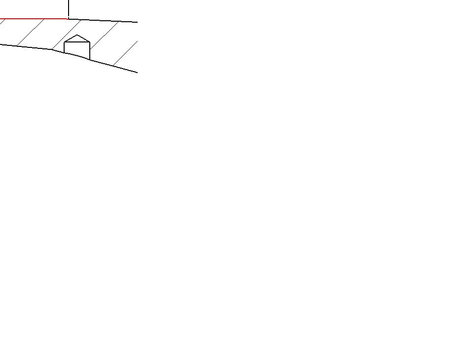

Hallo CAD-ler
Wie Vermasse ich die Tiefe der Bohrung vom Mittelpunkt aus?
Danke und schöne...............
Bruno

Hi Bruno!
Von welchem Mittelpunkt (z-Wert)?
Die Mitte horizontal von der Erstberührung, oder die Schnittlinie aus ehemaliger Kontur mit der Bohrerachse?
Eine kleine Markieerung, mit Paint in den Screenshot reingepfriemelt, würde es erklären  .
Ersteres geht mit einem normalen vertikalen Maß.
Zweiteres entweder mit vorübergehendem Einblenden der verdeckten Kanten und "Schnittlinie"; oder einer Hilfsskizze.
Wobei bei zweiterer Lösung die Frage nach dem Messen und Nachkontrollieren erst beantwortet werden muß  .
